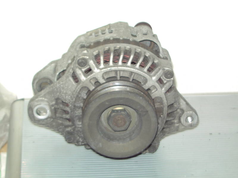

Re: オルタネーター整備手順書あるよ(~~) 4M40用90Aオルタ、1個遊んでますが、OH必要です。
なんたって、私が乗ってて死んだオルタですから間違い無く死んでます。(笑)
OH練習に差し上げましょうか?もちろんタダですよ
(宅急便代は持ってね^^)
OHして売るも良し、自分に装着するも良し、練習が終わったら送り返すも良し(爆)

 私の車も含め、そろそろ前期型の方のオルタネーターも寿命が来る頃でしょうし、
オルタネーターの整備を安くDIYで出来れば、いいなぁ~と思っておりました。
うさぎさん> 教材(^^ゞ 提供ありがとうございます。
 まだ お持ちでしたら お言葉に甘えて トライしてみようかなぁ。
 もし不用でしたら、着払いでお送り頂けると幸いです。
 住所は別途メール差し上げます。

ところで、ブラシ レクティファイヤー等々交換部品の品番とかご存知の方いらっ
しゃいますか? パーツリストがあれば良いのですが。
近くの電装屋さんで購入出来るのかな?
タイトル: Re: オルタネーター整備手順書あるよ(~~)
記事No: 1199
投稿日: 2003/03/22(Sat) 22:31
投稿者: うさぎ_@_札幌
URL: http://www.phoenix-c.or.jp/~usagi/
>  住所は別途メール差し上げます。
ではお送りいたしますね。
御連絡お待ちしております。
> 近くの電装屋さんで購入出来るのかな?
ブラシキット:ME701349/\700
レクチファイヤ:ME701346/\6,600
価格は2年前のものですので変更になっている可能性があります。
MORIMORIさんのはH7でしたっけ?
でも、私の6年式のオルタから検索した番号ですからこれで間違いありません。
プーリー外すのでしたら、後期型の小径プーリーつけますと低回転域で発電量が
稼げますので、試してみる価値アリです。
因みに、後期型小径プーリーつけるとファンベルトの型番変わりますのでご注意です。
