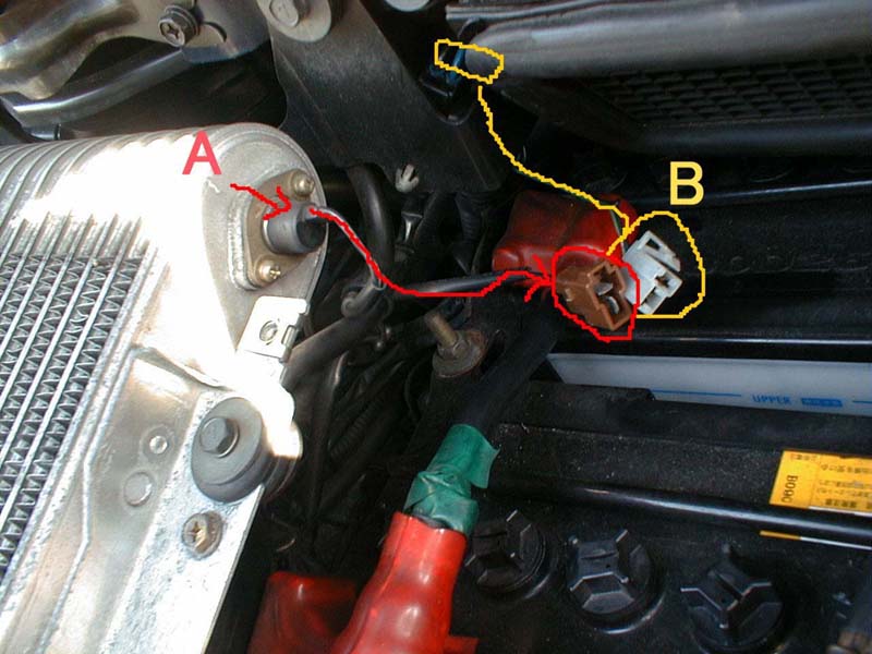

タイトル: Re: これもEGR関係?
記事No: 1276
投稿日: 2003/04/06(Sun) 23:33
投稿者: Kei9028
Re: これもEGR関係?  MORIMORIさん 皆さんこんばんは
 本日アーシングをやろうとEgルーム内をゴソゴソしておりますと、
 画像のAの部分のコネクターが外れておりました。(撮影の為引っ張り出してます)
 接続先はBです。テスターあたってみましたが12Vが片方から来てます。
 このAのセンサーみたいなのはなんでしょうか?つないでいた方がいいのでしょうか?
 因みに知人のSGはEGRカット済みで繋いでありました。
 どうかよきアドバイスをお願いします。
 それからWAKO’sのディーゼルコンディショナー試したのですが
 イイ感じですp(^-^)q
 使用中、目がシバシバしますが煙は確実に減っています。 ではヨロシクですぅ。
タイトル: Re: 吸気温センサーではないかと。
記事No: 1277
投稿日: 2003/04/07(Mon) 00:32
Kei9028さん こんばんは
吸気温センサーだと思います。
断線を考え、車のECUは 吸気温センサーが接続されない場合、常温と内部で判断
するみたいです。
なので 今 問題無いのでしょう。
接続してみてはどうでしょう。
アイドリングとかの変化を注意してみてみてください。
もしかするとこのセンサーが実は不良で応急的に接続を外したと言う事もありえない
話ではありません。
そうは言っても・・
私は 単に以前のエンジンメンテナンスの際、インタークーラーを外し、再度取り付ける
際に差し忘れた“ポカミス”ではないかな?と思っておりますが、どうでしょうね。
テスターをお持ちでしたらインタークーラーのセンサーから来ている
コネクタで 電極間の抵抗を測ってみると良いかも知れません。
おそらく たぶん 3~4KΩ 程度なら正常だと思います。
上記は 他のサーミスタの温度センサーと同等だろうと言う想像値であります。
>  イイ感じですp(^-^)q
インマニとかを掃除したのでしょうか?
私の車も かなり堆積しております、メンドクサイので放置状態(~~)
記事No: 1278
投稿日: 2003/04/07(Mon) 11:33
投稿者: Kei9028
 MORIMORIさん こんにちは 早速の返答有難うございます。
> 吸気温センサーだと思います。
> するみたいです。
> なので 今 問題無いのでしょう。
> 接続してみてはどうでしょう。
> そうは言っても・・
 “ポカミス”とは思いつきませんでした(^^ゞ
 早速あたって接続してみようっと(^^)
> インマニとかを掃除したのでしょうか?
 いえ、ただ一本ブチ込んだだけで、掃除までは・・・(メンドクサイ(^^;)
 スプレーのチューブを挿しただけで墨汁に浸したかのように、まっクロですよ~
 ではまたお願いします(^-^)/~~~

タイトル: Re: ディーセルコンディショナーぁ
記事No: 1283
投稿日: 2003/04/08(Tue) 10:29
投稿者: Kei9028
 MORIMORIさん こんにちは
> それって どこをやったのでしょうか?
> インテークパイプの中?
 インタークーラーのOUT側のホース、Egと繋がってるとこを外して注入します
 スプレーにロックがないので一本終わるまで押しっぱなしはチトつらいです(^^;
 この間Egはかけっぱなしなので目が(☆_☆)します。ついでに車内も臭かったです
> メンドクサイけど、やるなら 今の時期ですよね~ 暑くなったら益々やる気うせます
> からね(~~;)
> まあ 私は やらないかな・・
 そうですね~メンテは今時期がいいですねー(しかし・・・(^^;)
 そうそう、例のセンサーΩあたったんですがピクリともしませんでした。テスター故障?
 とりあえず接続してみましたが、アイドル等変化ないようです。(復旧しとこっと)
 まだまだやりたいこと有るんですけど財布が軽くてナカナカ(^^ゞ  では、
記事No: 1289
投稿日: 2003/04/08(Tue) 23:07
Kei9028さん こんばんは
それなら簡単そうですね。
しかし このあたりではそのコンディショナーは手に入らないかもなぁ・・
抵抗の件
∞でしたか・・でしたら 接続してもしなくても変わらない状態ですね(~~;)
今度私の車でも抵抗値測定して報告します。
