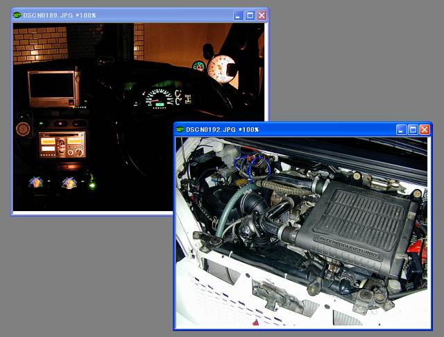

追加タコメーター、ブローバイ・・室内もなんだかレーシーな雰囲気ですなぁ(~~)

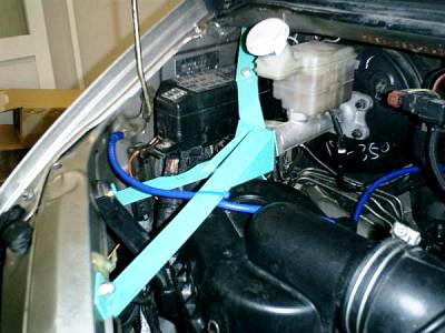

>でもパッドぐらいは・・マスタシリンダストッパも自作計画中だったりします 爆
マスターシリンダストッパーって本当に効くものなのでしょうか?
そんなにグラグラしてそうにも無いし、どうなんでしょ、ストッパーの重さ分
効きが悪くなったりしてね・・(んな訳ないか)
タイトル: Re: ん~ レーシーな雰囲気(~~)
記事No: 1655
投稿日: 2003/06/25(Wed) 00:35
投稿者: mzb111
Re: ん~ レーシーな雰囲気(~~) > マスターシリンダストッパーって本当に効くものなのでしょうか?
ブレーキの足の踏力って意外に強いんです。マスターシリンダってどの車にも
言えるのですが思った以上に動きますよ。誰かに踏んでもらってエンジンルームから
一度見てみよう!(^^)。
ちなみに画像はネットで見つけたヤツです。勝手に使って怒られるかな?
こんなの自作検討中です。
タイトル: Re: マスターシリンダーストッパー
記事No: 1669
投稿日: 2003/06/29(Sun) 10:09
投稿者: MORIMORI_@_宮崎
mzb111さん こんには
>一度見てみよう!(^^)。
あらま、そうでしたか、知りませんでした(^^ゞ、
この手のモノを見ていつも思う事があるのですが、もしそれを装着していい効果
があるのなら、何故に最初からその様な設計にしないのか・・?です。
アーシングにしてもしかり、サイクロン?にしてもしかりです。
確かにコストUPにはなりますが、メリットが大であれば、それ位の金額は相殺
されようかと。
グラグラ動くなら動かない様に最初からしてればと・・。
それは やはり無視出来る位の効果しかないから、また、逆に弊害等ある?
など、なにがしか理由があるのでは無いかと思うのですけど。違うかなぁ・・。
取り付け暁には 是非、取り付けインプレッションお聞かせくださいね。
