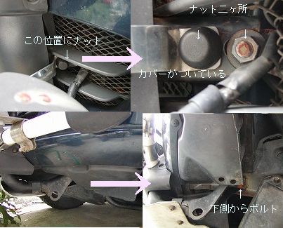

4WDのガードバー(バンパー)は前から左右二箇所(それぞれ二個ナット)
下側から左右二箇所(それぞれ1箇所のボルト)で固定されております。
画像を添付しました。詳細は画像をご覧下さい。
この部分が同様の構造になってないとアウトです。
