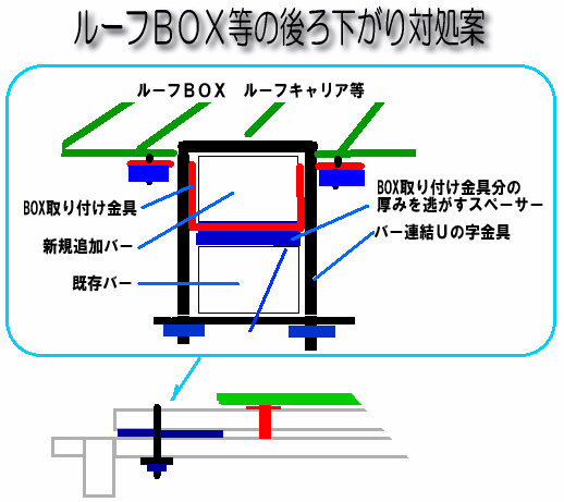

タイトル: Re: ルーフ尻下がり対策案
記事No: 1887
投稿日: 2003/08/02(Sat) 07:34
Re: ルーフ尻下がり対策案 まとめて 失礼します。
ケントパパさん こんにちは
>SGにキャリアつけるとキャリア前部が上がり、後部が下がり見た目
>不細工ですよね。これをうまく解消する方法あるのでしょうか?
そうですね、ルーフの形状自体が後ろが下がっているので通常のバー
(スーリーetc)だと、バーのフットが同じ高さなので前が上がった
格好になります。
スペースギア専用フットつきのルーフラック等は、後ろに行くに従い
フット自体が長く設計されておりますので、水平になります。
バーの取り付け位置、間隔にもよると思いますが、どの位下がってま
すか? 後ろ側をカサ上げすれば良いかも知れません。
フットなしのバー自体は別売りでありますので、もう1ケバーを上に
付けてカサ上げしてやれば良さそうな気もします。
参考まで・・ 下手な絵ですが、イメージ書いてみました。
こんな感じでどうでしょうね。
頭の中で描いただけです、実際施工した訳ではありません。
