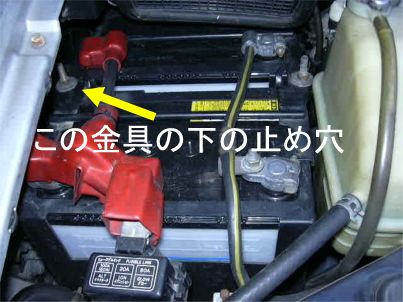

画像&チョットお話に参加デス。
バッテリーの止め金具がユルイとのことですが
画像にある矢印のとこのボルトの締め代が無くてステーそのものがガタつくのだと思われますが、このボルトの下側の引っ掛け穴が、実はヘタリやすいみたいですのでおそらくナットを締めすぎて穴がへたったのではないでしょうか?(私のシャモニーも、写真撮ろうとして覗き込んでみたら小クラックが入ってヘタっていたので台座を交換するつもりでいます←いや、ヤバイっしょ!)
画像をふたつ用意してみましたので、次の書き込みに続けます(スンマセン。。。)

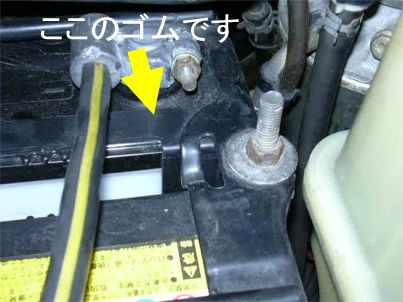

もしも台座の穴が割れたりしていないのであったら
画像の矢印にある、バッテリーを押さえる上の金具の下にあるゴムに
ホームセンターで売っている「スポンジゴム」もしくは「厚めのゴム板」を追加してみてはいかがでしょう?
押さえ金具の下のゴム板を交換ならば2つのバッテリー全面にかかっているので
多少締めすぎても応力分散できて台座の穴の負担が少なくなると思います
ただ、あまり厚手のものだとやはりターミナルと干渉してしまう恐れもあるので
十分注意してください。
金具が浮いている高さの程度によってはボルト&ナット部分にワッシャーを追加してナットの締め代をかせぐのもひとつの手段です。(前の書き込みの画像の矢印の先のナット部分のことです)
恐らく同じタイプのものだと思い書き込みしましたが
同じタイプだった場合、上の押さえ金具が浮いてしまっているというのはかなりの重症か
あるいは何らかの部品(ナット下の座金についているゴム?)の欠如が考えられますので
よく確認してみてから検討してみてください。
あ、それで写真を撮るために覗き込んでみた私的な感想ですが、2つのバッテリを真ん中両サイド2本のボルトだけで締め付ける構造というのは、やはり強度的にかなり無理があるんじゃないかな~?と思いましたが、shimaさんの書き込みのおかげで自分のデリカもかなりピンチであることが発見できたので、助かりました。

まーくん_@_島根 さん
ありがとう! 画像に文字まで! 素晴らしい!
拝見するとどうも同極の様ですしマイナス(アース)側はショートしても心配なさそう
ですが、プラス側は電極とショートすると鉄板の下側でのBODYへのリークが心配です。
確かに固定方法に無理があるのかも知れません。
ガタつく様であれば、何らかの補修(補強)をした方が良いかも知れませんね。

レスが遅れて申し訳ありません(MORIさんに先にお礼を言わせてしまいました)
画像つきなので、一発で解決しました!本当にありがとうございます。
形状はまったく一緒でした。早速、確認したところ原因はゴム板の欠如のようです。
(もともと付いていなかったような・・・)作業中に落としたかもしれないので、
再度よく見てみます。また、下側の引っ掛け穴も、すでに縦長の穴に変形していて、
完全にクラックが入っていました。これも原因だと思います。交換しないと・・・。
