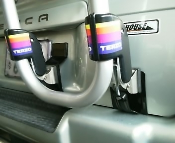

取り付けには苦労しました。
ハイルーフ用の上部の金具にワッシャーを追加する際、M86角穴付きのネジをナメてしまい、しかもそれが皿状のネジなのでプライヤーも使えず、どうにもできませんでした。
仕方なくロールーフ用を使うことにしたのですが、上部フックとつながっているピンがなかなか外れず、カシメ部分を強引にニッパーでグリグリやって、なんとか無事(!?)外すことができました。この部分は径の合うボルトで代用しています。
ここまでで約2時間半かかりました(+_+)
この後はわりとスムーズに作業は終わりました。
携帯のカメラですが、写真撮ったので載せてみます。
なお、上部のワッシャー部分は取り付けてしまった後だったので、撮れませんでした。
タイトル: Re: 綺麗に着きましたね。
記事No: 2497
投稿日: 2003/10/15(Wed) 21:09
まこと_@_山梨 さん こんばんは
画像拝見しました。
下部は ロングボルトで対応された様ですが、それ程目立ちませんし
しっくり来てますね。さすがです。
ロールーフラダー本体は工夫すればなんとか装着出来るという結論ですね。
(あくまでも自己責任でと言う事で)
