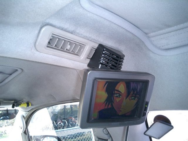

私のSGのリアモニターはリア上部エアコンの吹き出し口に
市販のエアコン吹き出し用のモニタースタンドを上下逆使いで
一度吹き出し口を外し中から固定しています。
サイズは6.5インチであまり重くないしシートを倒しても
大丈夫なので今のところ不具合はないです。
シートのヘッドレストを利用したスタンドも市販されていますが
ウォークスルー出来そうになかったので・・・。
実は私ももっといい方法を教えて頂きたいです・・。

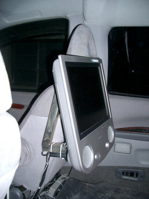

私の場合家庭用13インチ液晶です。
ステーは自作しております。ウォークスルーは子供が行き来しないよ
うに殺しております。
電源はリアのアクセサリーソケットよりACコンバーターをかまし供
給しております。
フロントの車載用テレビモニターとも接続しております。
家庭用テレビですのでおすすめは出来ませんが一つの方法として見て
ください。
