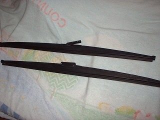

スノーブレードの写真を貼付しておきます、南国の方は見たことないかも
違いがわかりますか?
ちょっとお高くて1本2K~4Kです。
> 違いがわかりますか?
> ちょっとお高くて1本2K~4Kです。
私は 関東にいた時分、長野、新潟、福島等スキーに出かけてましたので見たことありま
すが 使った事はないです。天気の良い週末だけでしたから、あまり必要なかったです。
雪の多い地方の方は必需品なのでしょうね。
