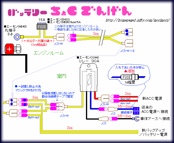

Re: 社外品フォグランプへの交換 純正と同じ電力(W)ならそのままでも問題ありませんが、増える
でしょうから、それ相応のリレーを介し、電線を別ラインで増やさ
なければなりません。
図はバッ直のページ
https://com.sgd4.com/batt1.htm
のものですが。この図を使って説明します。
(図をクリックして別窓で拡大図を開いて下さい)
リレー 1244 (エーモン製)
赤 ヒューズ 30Aを介してバッテリー(+)へ接続
黄 新しいランプの線片側へ接続(左右)
  新しいランプのもう片側の線をボディーアースへ接続(左右)
黒 は 車体アース
青 を 今までのフォグのランプライン(+)側へ接続すれば良いと
思います。
純正フォグのランプライン+ 側の判断ですが、左右フォグの配線
を外し、片側フォグ(左右どちらか一方で良い)への電線二本にお
いて フォグON時に車体アースと線の間の電圧をそれぞれ測ります。
フォグをONにした時に電圧が12Vかかる方が(+)と考えて良
いと思います。
この際、後で解る様、テープ巻きする等、目印をつけてください。
テスターが無い時は、代わりにこのリレーを仮接続し、フォグをオン
オフしてみてカチカチ音がする方が+側の電線と思えば良いでしょう。
純正フォグの未使用(空)となった端子末端はテープ等で絶縁防水
して下さい。
赤、黄色のラインは電流が結構流れますので抵抗ロスが起きない様
出来るだけ太い線(最低でも2sq)を使いましょう。また電流が流
れますので接続等も圧着等確実に行いましょう。
電線を二本並列で接続するのもロスを抑える一つの方法です。
予算に余裕があれば左右別々のリレーを使うとより良いと思います。
FUSE等はバッ直のページを参考にしてみて下さい。
