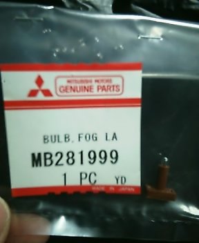

私はH8SGに乗っていますが、去年、ハンドル横のATモードスイッチ、ワイパーヒータースイッチ(正確な名前は知りません)の照明ランプが切れました。
SGの場合、中のバルブだけの購入はできないと聞いていたので(確かではありませんが)画像のバルブを予備を含めて3個購入し、交換しました。
たしかSW用だったと思います。(こちらも確かではありません(~~;)
台座の長さが違うため、球からのびている線を伸ばして台座から外し、球のみを移植するだけです。全然難しくありませんよ。
ハザードスイッチは私のはまだついているので、同じバルブで合うか確認できません。
運転席ドアのミラーやドアロックスイッチはもともと照明はないんじゃないかと。
運転席パワーウィンドーにはありますが。

まこと_@_山梨さん こんばんは。
画像を交えたアドバイス感謝します。
どうやら私のパワーウインドウスイッチのランプは切れてるみたいです。
ATモード切替はスイッチ自体ではなくメーター板のランプは点灯しますが・・
