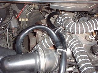

私は、写真のようにパイプにタイラップを巻いています(見た目は良くない)
何年も経ちますがタイラップの伸びは無いようです、ブーストを若干上げていますので
アクセルを踏むと瞬時にフルブーストが掛かりますので巻きましたが、気持ちも問題
かもしれませんね。

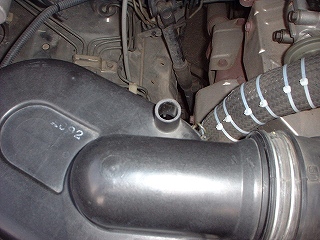

写真をご覧頂いて配管が違うなと思われたと思いますけど
短いホース側は、エアクリカバーの突起物に繋いでいます、これは殺されているので
内側からドライバーの枝などで打ち抜きます、こことインテークを繋いで、ここからも
空気を吸わしてやるのです。
長い方は、キャッチタンクに繋いでいますタンクはインのみでアウト側は2~3ミリの
エア抜きの穴をあけて有ります(ブローバイの排圧でタンクが破裂しない様に)
そんな事は無いと思いますけど念のため。
これでインテークとブローバイが分離されます。
私は、これを自己責任のもと、平成7年より行っています。
市販のキャッチタンクなどはせっかくブローバイをタンクに逃がしても、アウト側から
インテークに戻していますので、タンク内のブローバイガスをまた吸ってしまいますので
同じ事になってしまいます(状態は大分違いますけど)。
> 空気を吸わしてやるのです。
これ 何度読み直しても理解できませんでした(~~)
エアクリカバーの突起物とは画像に見えるブローバイを戻す蛇口状の所とは別のところ
とはまた違うのでしょうか、どこなのでしょうか。
インテークを繋ぐとは どういう風に繋ぐのでしょうか・・??
10分以上考えてましたが解りませんでした(~~;)理解力ない私にまた教えて下さい。

つまりは、タービンインレット側サクションホースのブローバイ戻し用のホースジョイントブ(出っ張り)を封止せず、エアクリーナーBOXの蓋側上部の右側の出っ張り部に穴開け加工してホースを繋いでいるという感じではないでしょうか。
ブロ-バイガスはキャッチタンクで液化させ、OIL・スラッジ分はタンクに貯蓄して、ガスは大気開放かな!?
児島さん、違ってたらごめんなさい。
フォロー頂きまして有り難うございます(素晴らしい)
どうも私は書き方が下手でいけません
MORIMORIさん、そう言ったわけで実希助さんの言われる通りです。
エアクリカバーの突起部(こう書けば良かった)に穴をあけ、そことインテークパイプ
をホースで繋いでやります。
キャッチタンクのアウト側に小さな穴をあけてあるのでガスは大気開放かな??
ここにフィルターを付けようかと考えています(勿論自作品)

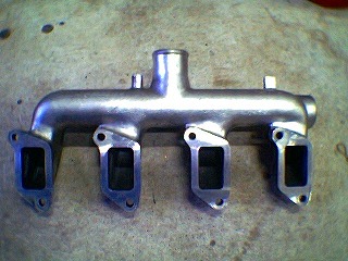

遅くなりましたが、インマニの掃除をこの前やりました。
参考になるか判りませんが、一応宣伝しておきます。
私のホームページのSPACEGEARをクリックして頂きますと、下のほうに
DIYコーナーがありまして、『インマニ清掃大作戦』なるものがございます。
一度ご覧下さいませ。

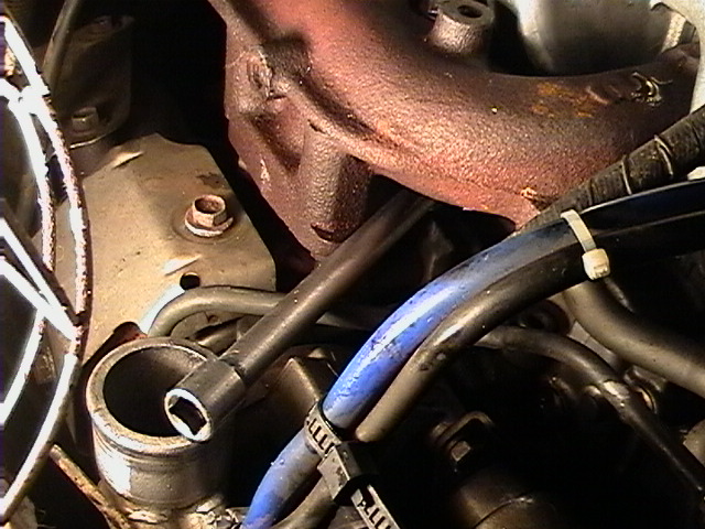

ホームページ見てると、純正のリリーフバルブを外しているようですが、
どうやって外したのですか?
当方は、番線で縛り上げているのですが、漏れているみたいで!
できれば、取り外したいのです。
狭くて、工具が入りませんので、半分あきらめておりましたが!

実は、純正リリーフを外した時は、インマニ付いたまんまで外しました。
チョット特殊な工具と300mmのモンキーで力技で外しました。(笑)
そして、水道用の1インチ(25.4mm)の封止プラグで封止しました。
さて、インマニを外してからリリーフを外す場合ですが・・・
リリーフにはロックタイトなる硬化型緩み防止剤が塗って締め込まれてますので、ルーセン類を吹き付けてもあまり意味がありません。
では、どうやるかといいますと・・・
万力に挟んで固定して、ガス(アセチレン溶接機・トーチランプ)の類で焼いてしまいます。
さすれば、簡単に緩んでくれます。
ですが、アルミを火であぶるのはヒズミ等が怖いので、極力リリーフのネジ近辺を焼き、冷えてから緩めた方が良いかもしれません。
