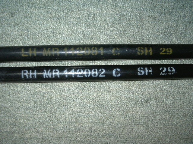

タイトル: Re: トーションバー
記事No: 3123
投稿日: 2003/12/10(Wed) 21:10
投稿者: つか_@_今日は熊本
Re: トーションバー 鷹鳥さん、こん○○は。
はじめまして、つか_@_今日は熊本です。
え~、現在単身赴任中で実家は佐賀です。
佐賀から書き込むときはつか_@_佐賀にしています。
ということで、トーションバーですが、
現在、強化タイプに変更してますので、
ノーマルワンセットありますよ。
今週末は佐賀に戻っています。
よろしかったら差し上げますけど。。。
H6年式のSEのDTから取り外しました。
確か6万キロ走行時だったと思います。
なんでしたらトーション交換OFFでもやりますか?(笑)

タイトル: Re: メールしました
記事No: 3146
投稿日: 2003/12/12(Fri) 10:05
投稿者: 鷹鳥_@_佐賀
BBSの書き込みにメルアド公開していましたが、
連絡いただきましたので、
書き込み削除させていただきました。
変に思わないでください(汗)
