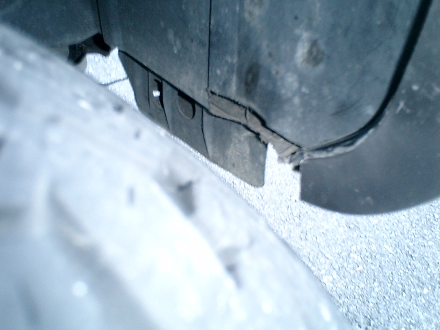

31x10.5x15のBFグッドリッチとアルミが8j×16 オフセットマイナス17 を購入しました。 やはり31は大きいですねー ほんとに入るかなーと不安になりましたがとりあえず装着してみました!! 案の定 フロントはタイヤハウス内の前後とも末ギリの状態で当たりました 車庫入れの際に"ガガガッ"とナイスサウンドでした。
そこで当たる部分をカットするのではなく ちょっと強引でしたがハンマーのたたき出し作戦とプラスチック部分は鋸でカットしました 写真わかりずらいですが添付します
通常走行や車庫入れでは当たらなくなりました 補修はシャーシーブラックで塗装
リヤは大変です スライドドアが半分しか開かなくなりました (^0^*オッホホ
力ずくでなんとか全開できる感じです  オフセットマイナス17はかなり出ますねー

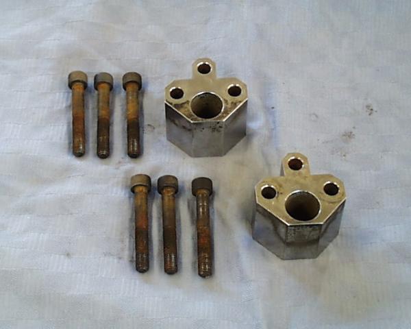

写真のを購入したいと思ってます。

大体当たっていますが、先端じゃありません。後ろ側の横の面です。
このスペーサーを入れるとこの現象は解消すると思いますが、キャンバー・キャスターが
かなり狂ってしまいますので、必ずアライメントテスターで調整してもらってください。
車検のラインのサイドスリップテスターではダメです。(最悪、間に合わせなら仕方ありませんが・・)
キャスターはかなり起きてしまい、キャンバーはトータル2インチくらいですと、
結構ポジ傾向になりますので、そのままだと直進安定性が著しく悪化します。
もちろん、タイヤの片べりなんかいやですからね。

スペーサーは1インチと2インチがあるみたいですが どちらがよいのでしょう?
おすぎさんはどちらの経験がございますか?
> > おすぎ_@_ふくおか さん
> > ご注意有難うございます そうなんです
> > その現象で悩んでいたんです フロントアップスペーサーを早急にやりたいと思います。
> > おすぎさん もう少しだけ詳しく原因を教えていただけますでしょうか?
> > ハンドルをフルステアしたときにアッパーアームでブレーキキャリパーを押してしまう...
> > アッパーアームの先端とブレーキキャリパーがぶつかって干渉するということと理解すればよろしいでしょうか?
タイトル: 私は1インチ!
記事No: 3293
投稿日: 2003/12/28(Sun) 23:59
投稿者: おすぎ_@_ふくおか
> おすぎさん
> 詳しいご説明有難うございました
> アライメント調整も行いたいと思います
私は1インチしか使った事はありません。
1インチ分スペーサーを使ったとするとそのまま25.4mm上がりそうですが、
接地面は実はもう少し外側ですのでレバー比で言うとそれ以上上がると思います。というのは、
それだけ入れて測った事が無いので解らないのと、一緒にトーションバーをひねって
トータル2吋としているからです。
2インチ入れるとトーションをひねらなくても3インチ近く上がりそうですね。
ただ、ロアアームの取り付け位置を替えないのであればサスペンションの上下動で
ジオメトリ変化が大きくなりそうなのと、キャリパー位置がかなり下がってしまいそうなので
もしかするとブレーキホースの交換も視野に入れないといけないかもしれませんね。

ですので、2~2.5インチアップなら1インチスペーサーのほうが適当かと・・・
あくまで机上の計算なので現車で確かめてください。
