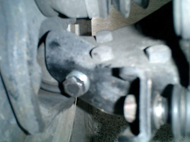

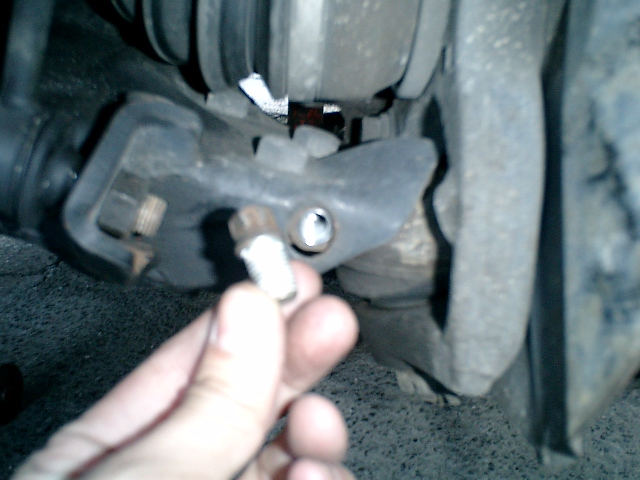

Re: ブレーーキが効かない スペースギア ステアリングストッパーボルトの交換で直りました
写真アップします ブレーキの不具合も解決しました
これは ステアリングストッパーボルトが経たっていて、純正品へ交換したと言う事でしょうか。
それともステアリング切れ幅を狭くするような延長品?とかに交換したのでしょうか?
興味ありますので よろしければ参考迄 お聞かせください。

Re: ブレーーキが効かない スペースギア 写真見にくいですが pro staf さんのボルトをセットしました 平わっシャー2つとスプリングワッシャー1をかましてあります。
ホームページに少し載せてあります

追伸:純正のステアリングストッパーボルトは固い材質のボルトのようで、ほとんどへたっていませんでした。 伸び側のバンプストッパーを薄くして トーションバーをかなりしぼっていました

ノーマルでもキャリパーがロアアームにあたってしまうことが可能性的にはにはあるのでしょうかねーブレーキはほんとに怖いですのでしっかりとディーラーで見てもらってください
キャリパーとロアアームに接触したようなキズがあれぱ間違いありません。
