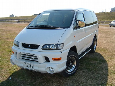

私のSGは、SWに付けてた7J-15+22でタイヤはBFG30-9.5です。
5㎜のスペーサーかましてフロントはほぼツライチって感じです。
フルステアでもホイールハウス等あたらないで~す。
その代わり、リアはタイヤの腹が出ています。この間ディーラーでの整備
拒否されました。
でも、見た目良い感じです。
> 拒否されました。
> でも、見た目良い感じです。

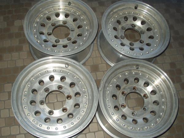

Re: ホイールサイズについて 先日某オークションでこのようなホイールを落札いたしました。サイズは15×7、オフセット1/4、P.C.D5.5と書いてあります。実際はけるのでしょうか・・・初心者なのでよろしくお願いいたします。オフセット1/4、P.C.D5.5っていうのがわかりません・・・なんとなくはけそうだったので落札してみたのですが・・・先輩がたよろしくおねがいいたします。。。

ホイール外面を下にして平たい床に置き、床とホイールディスク面(車に取り付く面)
の距離を正確に測定してみて下さい。
7Jという事は ホイールの幅は 7X25.4=219.8mmあるはずです。
オフセットは中心から取り付け面が何ミリ寄っているかの値です。
中心は2で割って 109.9mm=(便宜上110cmとする)ですから
床とディスク面距離が 120mmあれば 110-120= -10mm
マイナス10mmのオフセットのホイールと言う事になります。
これをまず測定してみてください。
画像でリムを見る限りではなんとなくマイナスオフセットっぽい感じしますね。
ノーマルフェンダーじゃ無理かも知れません。
タイトル: Re: 実測してみてください。
記事No: 3768
投稿日: 2004/02/03(Tue) 00:05
全部インチ表示じゃないですか?
ミリに変換するとPCDとかも合うと思いますが・・・

スルドイつっこみ(~~) 多分そうだと思います、
プラスなのかマイナスかなのかを知りたかったので測った方が確証もとれて良いかなぁ
と思い書きました。24.5/4mm と自己フォロー~(~_~;)

ありがとうございます。届きましたら実測してみます。
