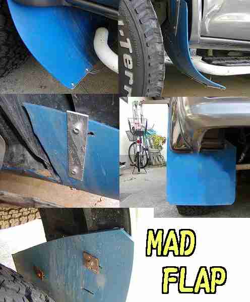

タイトル: 〔参考〕自作フラップの画像
記事No: 371
投稿日: 2002/09/16(Mon) 09:58
〔参考〕自作フラップの画像 参考程度ですが、自作マッドフラップ
← こんな 感じです。
1.5UPで245-70-16入れると 前はタイヤが当るので結構切り裂いてますが、通常は
その必要はありません。
止め金具(四角いワッシャー)が付属で付いてますのでこれで止めればOKだと
思います。(画像後ろに使用しているモノです・・何故か1ケ欠品してますが^^;)
私は前のみアルミ板のハンガーを自作してワイヤーで引っ張ってます。
注意点としてはバックした際に車止め等に当らない高さにする事かな・・。
