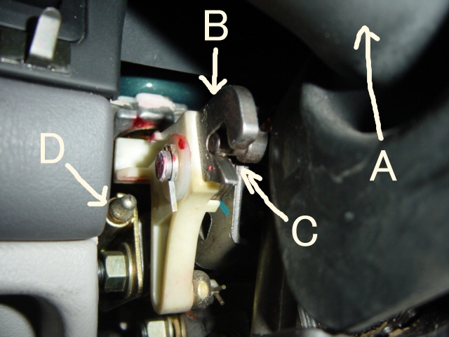

こんなことがありました。 みなさん、こん○○わ!
今朝出勤前に車に乗り込み出発しようとギアをPからさげようと思い
手前に引こうとしたのですがロックが解除されずに全然引けなかったのです。
参考までに写真をとったのですが
Aシフトレバー
Bロックのつめ
Cシフトレバーのつめ
Dブレーキを踏むとへこむピン
全然引けなかったのでハンドル部のカバーをとってみたら
Dのピンがブレーキを強く踏んでも直接押してもへこまなかったのですが
1時間ぐらいしたら突然ロックが解除されて無事に出勤できました。
いったいなんだったんでしょう・・・?
なにか原因があるんでしょうか。
どなたか教えてください。

かっぴーさんの最初の書き込みにあった画像の中のBの部品(MB951517)と
周辺のワッシャ等を交換しました。
どうも、ワイヤ自体の凍結ではなかったようです。
Bの部品の回転が凍結でうまくいかなかったみたいです。
現在は、快調に動作しているので、この修理は適切だったんですね。
