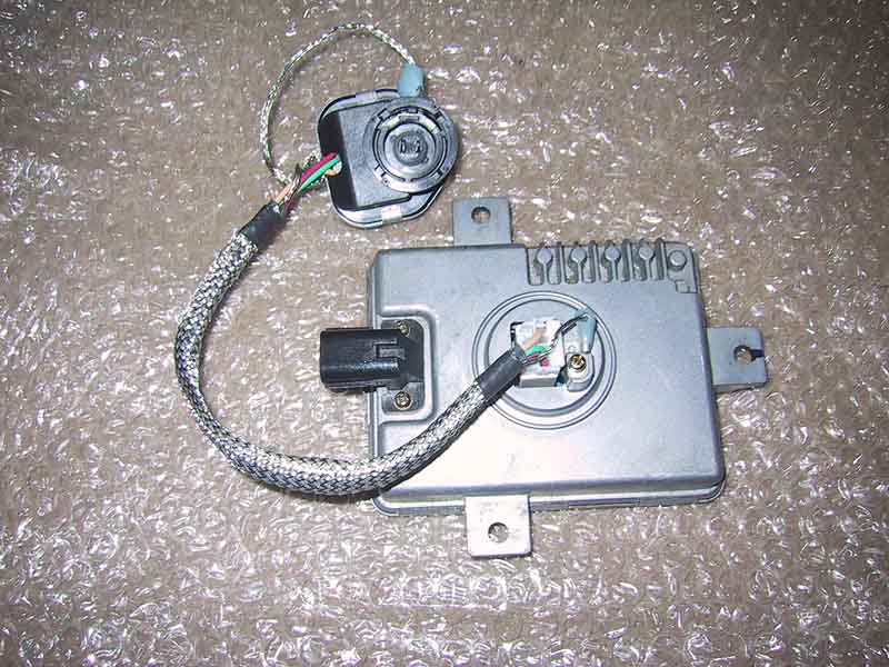

HID流用について 中古のSG(H8ジャスパー)を買って、1年になるトッシーです。
いつもHPを参考にさせていただいております。
先日、ついにHID化を決意し、三菱製のバラストをオークションにて購入しました。
しかし、配線が…
バラストの配線はこのページを参考にすれば分かるんですが
三菱製は、バーナーソケットとイグナイターが一体化してるらしく
バーナーソケットから一本線が…
この線の配線が分かりません。
銀色のメッシュコードで、先が平型(メス)のようになっています。
どなたか、アドバイスお願いします。

銀色のメッシュコードですがコード全体がビニールチューブなどで覆われていなければ、
おそらくアースを取るためのコードである可能性が高いと思います。
もしそうであればボディーアースでもよいと思いますが、
専用ラインを引かなければならない場合もありますので
ディーラーに出向いて聞いてみるのが一番だとおもいます。

トッシー さん カズさん こんばんは
画像で拝見する限りでは 確かに カズさんの コメントされたように
網線は 通常 FG(フレームグランド)つまりアースっぽいです。
高圧部のノイズ防止目的なのでしょうね。

カズさん、MORIMORIさん意見ありがとうございます。
一度アースに配線して実験してみます。

みなさんありがとうございます。昨日無事にHID化に成功しました。
おっしゃる通りソケットからの線はアースで正解でした。
