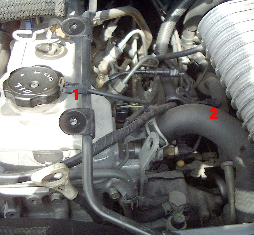

レス頂いた後、インタークーラーを外してみました。
結局、添付写真「1」の端子が外れており、エンジン本体の上でブラブラしていました。
これが、時々エンジンに当たり油圧警告灯が点滅していたようです。
「根本的な不具合や耐久不足品」では無く、人為的な作業ミスのようですm(__)m。
もともと中古で購入した車で、これまでにグロー交換などの作業も購入した中古車屋でしており、いつ外れたものか不明です。
この端子が元々、どこに付いていたものか、どなたか教えて頂きたいのですが?
また添付写真「2」の位置に綺麗に捕縛された結線されていない端子もありました。
未接続でよろしいのでしょうか?併せて質問です。

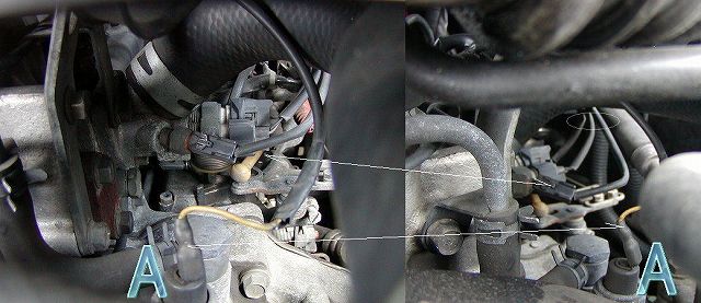

タイトル: Re: 油圧センサー端子が折れてます。
記事No: 4216
投稿日: 2004/03/06(Sat) 09:37
Re: 油圧センサー端子が折れてます。 画像拝見しました。
添付画像のAの油圧センサーの端子がセンサー側で折れてしまっている様ですね。
センサー側の端子がコネクタにくっついてます(^^)
センサーを交換する必要があると思います。
それにしても何でセンサー側端子が折れるのだろう?
やはり振動による金属疲労かな・・。
もう一方の端子の接続先は画像を参照願います。
結束してある事より、もしかすると車種/グレードによっては使用しない
のかも知れません。
現物インタークーラーの下をのぞいて確認してみてください。
画像を拝見し・・グロープレートは新しくなっていますね。
ケーブルは途中で切断してオリジナルの端子をつけているように見えます。
オリジナル品は端子部に赤いゴムキャップが付きます。
純正品ではありませんが容量満たしていれば多分問題ないと思います。
私の圧力センサーの端子見てください。途中で切って継いでいるんです。
なんか心もとないというかぁ・・
これ昔、定期点検から帰って来たらこうなっていたのです。
ロックされるタイプのコネクタではなく・・普通の端子
そこいらにあった余った端子付きの黄色い線 って感じです。 トホホ
タイトル: Re: もう一方の端子
記事No: 4217
投稿日: 2004/03/06(Sat) 10:02
Re: もう一方の端子 気になったのでその後 二車の画像を比較して見ました。
撮影の角度が違うので錯覚かも知れませんがセンサーらしきものが該当部に無い
ような気も・・。
これ何のセンサーかお解りになる方いらっしゃいますか?
水温関連でしょうか??

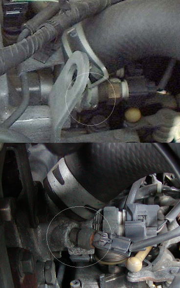

タイトル: Re:油圧警告灯が点滅・エンジン回転計動作不良
記事No: 4225
投稿日: 2004/03/08(Mon) 02:56
投稿者: HIDE_@_静岡
MORIMORIさん
画像アップありがとうございました。
私、油圧センサーの場所を間違えていました。
これは油圧センサーそのものに付いていた端子であり、「油圧センサーから折れたケーブル端子が、時々エンジン本体(アース)に当たりアイドリングの振動で、油圧警告灯が点滅していた」というのが現象らしいです。
しかし、別の部品を中心に写した写真の隅に「油圧センサー」が偶然写っていて、しっかりMORIMORIさんから指摘されてしまったのは、冷や汗でした(^_^;
この「油圧センサー」は部品のみの取り寄せでDIYで修理可能でしょうか?

タイトル: Re:水温センサー部分
記事No: 4234
投稿日: 2004/03/08(Mon) 22:59
youkiさん アドバイスありがとうございます。
Pajeroも4M40ですからおなじなのでしょうね~
HIDE_@_静岡さんのお車はマニュアルエアコンとの事、私も車もEX1なので同じマニュアル
エアコンです。(プッシュ操作)
同じH7年式なのに、なんでこの部分エンジン自体が違うのだろう?
EX1の場合オートエアコンとの共通化で、使わなくともセンサーはついてて・
シャモニーは専用って事でコストダウンで削除してしまったのかも・・
ん~謎です。

かもしれません。
時間が無いのでこれくらいで。
でわでわ~
タイトル: Re:水温センサー部分
記事No: 4243
投稿日: 2004/03/10(Wed) 19:26
投稿者: どどめ色
初めまして、突然の横ヤリを失礼します。
某所で整備関係の仕事をしています。
いつもこのサイトは楽しく拝見させて頂いております。
4M40のオイルプレッシャースイッチですが、端子が折れるのは
よく有る話でして、こんな事を言っては叱られてしまいますが、
4M40の持病のようなものですね・・・。
尚、オイルプレッシャースイッチ単品の交換は可能です。
三菱自動車のディーラーにて注文可能です。
部品番号:MC840219
名称:スイッチ,エンジン,オイルプレッシャ
定価:860円
スイッチ自体からのオイル漏れも事例として多いので、
取り付けの際はネジ部にシールテープを巻きつけ、やや
強めに締付けして下さい。ただし、締付けすぎてスイッチを
折らないように。
同じ95年式なのにHIDEさんの車にはない、MORIMORIさんの
車には有る、と言われている部品は、A/T制御用の水温スイッチ
です。このスイッチからの信号を元に、低水温時はOD禁止+
ロックアップ禁止していましたが、95年10月を境にスイッチ
廃止(+空端子)となりました。同じ95年式でも、HIDEさんの
車は95/10以降、MORIMORIさんの車は95/10以前の車では
ないでしょうか?
参考までに水温スイッチの特性は下記の通りです。
OFF→ON:60℃
ON→OFF:30℃
