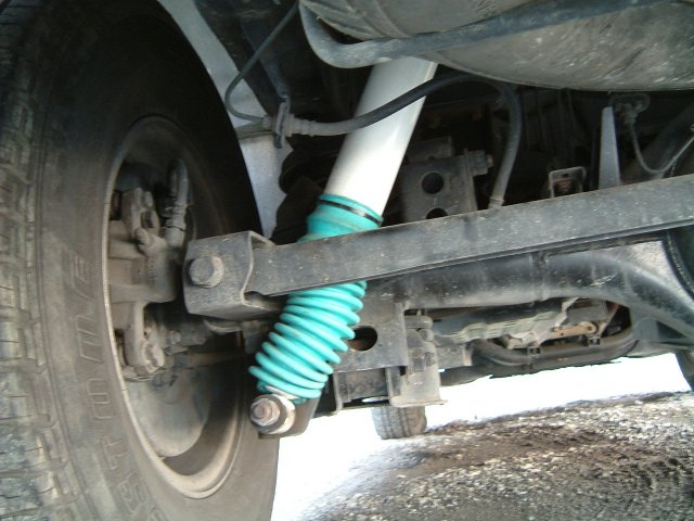

Re: ショックに関して 皆さん、いろいろとありがとうございます。
本日、sinさんの確認事項である、型番の確認をしました。
シートひいて、ヨッコラショっと潜り込み・・・んー、確かに刻印あるけど見づらいなー
文字が逆さまだからな~(・A ・)・・・サカサマ?
(ノ ゚Д゚)ノ ==== ┻━━┻
サカサマじゃないっすか!どー見ても!よく付けたなー、ショップのメカニック!
ショップに持ち込み、外して縮めてみたけど、やはり上下逆!
そーゆーオチがあったとは・・・
とゆーわけで、今はいい感じですヽ(´ー`)ノ
みなさん、お騒がせいたしました&ありがとうございました!!!
p.s.この状態で1000kmくらい走ってしまいましたが、大丈夫なんですかね・・・
写真は、間違った取り付けですのでマネしないでくださいね(~_~;)
