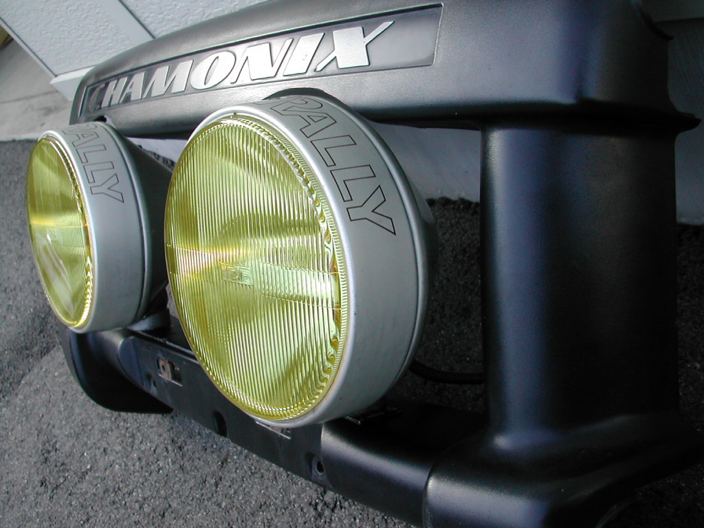

このたび、中古でフォグを購入しました。。
これからつけるんですが、この位置に、こうつけた~とか是非参考にしたいので教えてください。メールに画像なんかもいただけるのなら大歓迎です。。
個人的には、純正フォグの内側(同じ高さ)でグリルガード内に取りつけしたいのですが・・
22センチほどあるので、黒い樹脂等切ったりする必要あるとおもいますが・・
車は、SG前期(H9.1シャモニー)です。。
お願いします。。

私も以前、同じ位の大きさのを純正の内側に取り付けを検討した事がありますが、断念し
ました(~~;)
結局、樹脂バンパーに穴を開け上に付けました。(結構ぶれるのでブレ止めが必要)
樹脂バンパー内部には枠の鉄板とかあります。
一度外して内部構造をみてみると良いかも知れません。
とは言え、そう何度も脱着したくない重いバンパーですので、やるなら作業も一気にって
のが良いのですが・・。
と言う事で・・まったくもって回答になってませんね、失礼しました(~~;)

Re: IPF 930フォグ あと少しで完成です。。
バンパーに鉄板を二枚入れ、上をカットして・・
あとは、照らす角度を調整し、ブレ止めを付けたら完成です。。
ボディー側の横ヒダもフォグ部分だけカットしました。。
ついでにフォグの中も分解し、錆びを取り・塗装・ねじは全てステンレスに交換しました。
金額は、部品代2000円程度。。手間は数時間。。。手が痛くなりました。。
