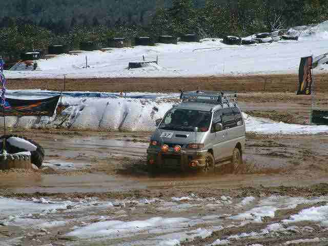

ちなみに写真の様な状況でディーゼルのLCやパジェロより1~3秒落ちで走ってます。
これもLSDのおかげと思ってます。
