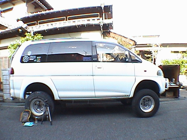

あと画像も載せます!
どうぞ宜しくです!!

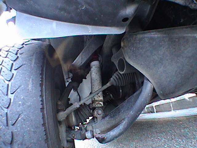

Re: もとに戻したい!!! 前のタイヤの付け根あたりです。

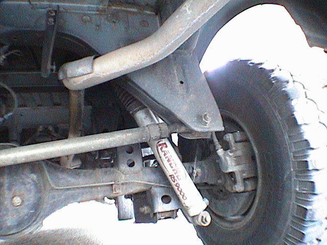

Re: もとに戻したい!!! 後ろです。

となると、970mmなら3~4インチ上がってると推測されます。
画像で見る限りそこまで上がる為のパーツは(スプリング以外)何もついていないようですので
(無理やり上げてるような気がしてならない)

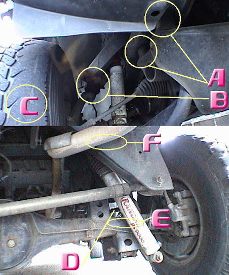

画像を見ても、おそらく4UP辺りだと思います。
Aを見る限りフロントアップスペーサーが入っていそうです。
Bが良く見えませんがBにもスペーサーが入っていればおそらく○EAL(P***S**F)
製かも知れません。 これで2インチアップしていると思います。
おそらく前のトーションバースプリング(ネジリ棒のバネです)の調整でさらに
+2インチ計4インチ上げていると思います。
この上げ方すると、多くの方はアライメント(タイヤの位置調整みたいなものです)が
とれないとおっしゃってますよね。Cを見ると如実に表れてます。
りささん>
現状、乗り心地もかなり悪いのではないでしょうか。
後ろのコイルバネD の下 E と 上 F の辺りにスペーサー(平たい2cm~
3cm程度の円柱の鉄板)が入ってないかを確認してください。
なければ、おそらくテイクオフ辺りの4インチアップコイルかも知れません。

フロントスタビリンクの角度がおかしいし。

画像で見る限り、りささんのお車のグレードは エクシード2なのでECSなし
でよいと思います。
この時代 ECS(ショックの固さを室内からスイッチで切り替えれるものです)
付きはグレード スーパーエクシードしかありませんでした。
ショックを見てもなしの様です。
> でよいと思います。
> ショックを見てもなしの様です。
なるほど!有難うございます!!!
ちょうど無しっていうのがあるようなので買う事にします!
他のものも沢山あるみたいなので聞いてみようかなと思ってます。
