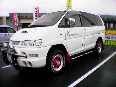

タイヤアルミやっと着きました! こんばんは
注文して1ヶ月かかりましたよホント4駆ブームは去ってしまったのか?
秘密にしていましたが赤を注文していたんです。
カタログに載っていても大半がもうカラー生産中止なんですよ。
高級有名所は残っていますが・・・ロデ○ドライブとか・・
結局第四希望までいきましたよ。
んで予告していた通りノーマル限界サイズにチャレンジしてみました。
ホイール RIDE製 BLOOD STOCK 16×7.5JJ +32
タイヤ  GEOLANDAR A/T+II 235/70R16 740φ 243w
たぶんコレが限界サイズじゃないでしょうか?
特等は 7.5j で引っ張り気味に挑戦です。結果として後ろが微妙ですね。
デリカの後ろフェンダーがハッキリ解りにくいので角度によって
出てるような出てないような非常にきわどい感じです。
フロントはジャオスマッドガード付けていますがいちばん寄ったときでも
5mmほどあいてます。その状態でフルバンプしない限りOKでしょう。
今日は雨だったの携帯で撮った画像upします。
加工はしていますがauA3012CAにて撮影です。

こんにちは
第四希望までとは・・四駆売れてないんだろうね・・。
なかなか 白色Bodyに赤のアルマイト系の色 イイ感じですね。
ホワイトレターもオヤクソクで(^◇^)ノ
次回このデーターでライブラリーに登録しときます。
しっかし・・これ携帯の画像なの、綺麗なのでビックリしました。
あなどれないね、最近の携帯。
お願いします。非常に微妙ってことで・・・(^^;
