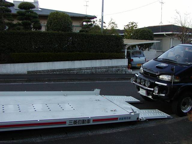

タイトル: Re: 速報画像・(TT)
記事No: 486
投稿日: 2002/11/05(Tue) 19:57
Re: 速報画像・(TT) >  不幸中の幸いですよね。場所的に良いところでダメになったと思うべきで
>  しょう。林道などへんぴなところへ行くことの多い私にとって、これはま
>  さにラッキーとしか言いようがないですね。
まさしく そうだと思います。
ラッキーでした。
 んで
> 本日、復旧するのであろうか・・・がんばってください。
昨日からの経過は後で御報告します。
速報画像をUPします  (TT)
積み込みの画像はこちら
http://morimori.cside.tv/cgi/diary-d/page1.html#51

 ということは、復旧不能だったわけ?
 ローダーに載って入院ですか・・・
 やっぱりオルタっぽい?それとも複合技?
 SGの早い退院をお祈り申し上げます。(__)

タイトル: Re: 予定通り昨日入院
記事No: 513
投稿日: 2002/11/10(Sun) 22:34
昨日 夕刻 三菱の方二名が PAJEROでいらして引き取って行きました。
最悪牽引、旨く行けば乗って引き取りだったのでしょう。
幸い、昼間の日光で暖まったのか、5回ほどのセルオンで なんとか始動、でもすさま
じい 白煙と黒鉛が入り乱れて噴出。そこらじゅうが煙に。
20秒程アクセルを開けていると安定し、なんとか乗って帰られたみたいです。
代車も週明け中頃まで無いらしいし、不便な毎日です。
そういえば引き取りに来たPAJERO、マフラーを換えてあったなぁ・・とか変なとこをチェックいれている私
って・・(笑)
