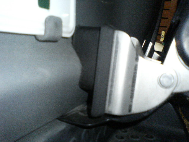

タイトル: Re: TERZO リヤラダーについて
記事No: 6117
投稿日: 2004/09/16(Thu) 23:05
投稿者: ひで_@_岐阜
Re: TERZO リヤラダーについて よかったですね~^^ラルゴ用は安くてお値打ちに買えていいですよね~
私もセットで購入しました。。
私の場合足をの下にホームセンターで購入したゴムをノコギリでカットして付けましたけど
まるで純正のようにピッタリきましたよ。。
参考にのせますね。。しかし、ボードは屋根に載せるか後ろのラダーか迷います。。
記事No: 6119
投稿日: 2004/09/17(Fri) 01:22
投稿者: キッジー
ひで_@_岐阜さん、ありがとうございました。
画像見ましたが、綺麗に出来上がってますね~。
DAY情報は、大変参考になります。
もう一度付け直す予定で、仮に取り付けただけなので次はもう少し綺麗に取り付けてみようかと思います。
また、安上がりなお宝情報がありましたら、アドバイスよろしくお願いいたします。
余談ですが、今日、作業終わり前にキャリアをつけて、スノーボードを載せてみたんですがビックリでしたよ。まさか、SGの屋根より上にボードの先が出るとは思わなかったです。
