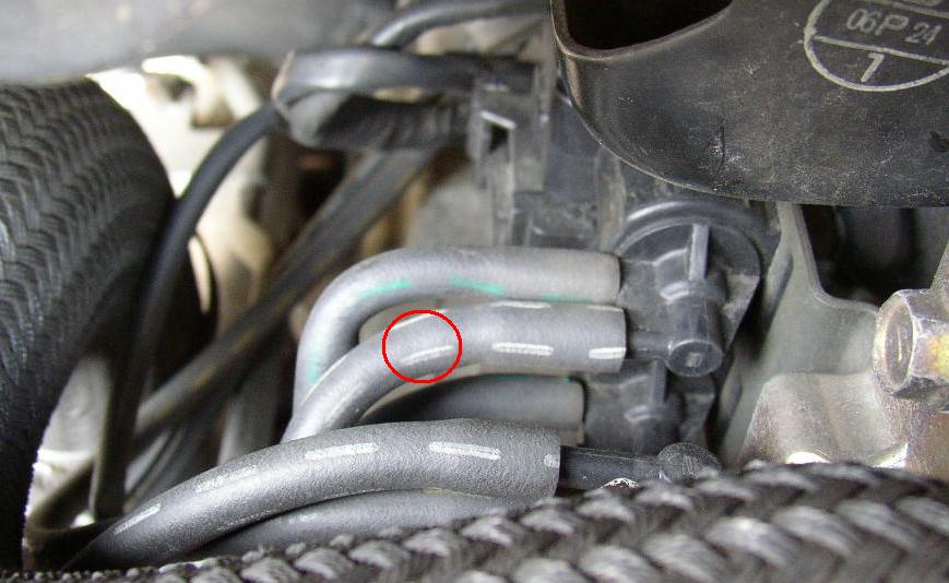

タイトル: オリフィス取り付けてくれました!
記事No: 7284
投稿日: 2004/12/20(Mon) 01:21
投稿者: PF8W_@_おうち
オリフィス取り付けてくれました! みなさん、こんばんは。
今さらながら、先週リコール(4M40のポンプのワックスレバー)と安全点検の
ついで、例のオリフィスを入れてもらいました。先に三菱部品で物を買ってきて、
リコール&点検にだした時に「オリフィスを付けてください」と頼んでおきました。
断られるかと思いましたが、すんなり取り付けてくれました。「何かあっても
責任は問わないから」って言ったからかな?
写真を添付しておきます。物は恐らく真ちゅう製で、長さ約4ミリのものです。
写真が取り付けしてある場所です。写真の下の黒いのは、奥側のインテークパイプ
です。赤丸の部分に、オリフィスの口の広いほうが右になるように取り付ける
そうです。ホースに押し込めばOKです。
取り付け後の感想ですが、効果は???です。もっとも、H6のSGだけど、まだ6万
しか走ってないし、不必要にふかしたりしないからかも?

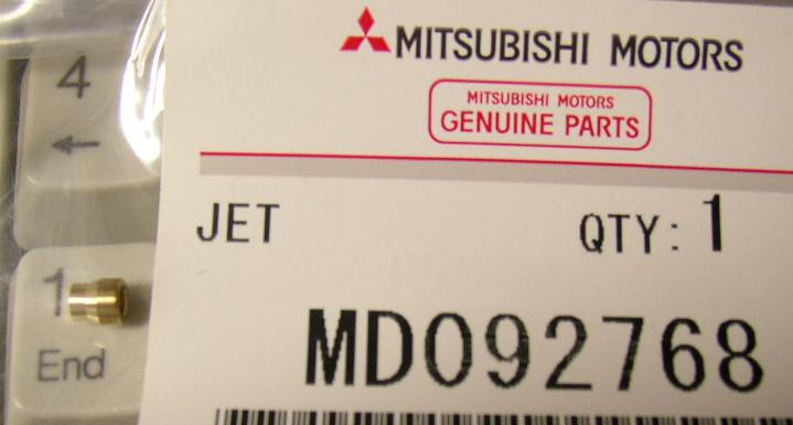

タイトル: オリフィスの写真
記事No: 7285
投稿日: 2004/12/20(Mon) 01:29
投稿者: PF8W_@_おうち
オリフィスの写真 画像を一度に2枚添付する方法がわからなかったので、別に投稿させて
いただきました。
大きさの目安になるよう、あえてテンキーを写しました。
高橋さんの仰るとおり、部番は「MD095768 オリフィス、V ホース」
だそうです。どの車種の部品か、などは聞かれませんでした。
肝心な値段は、180円+税=189円です。これだけで黒煙が減るなら
御の字ですね。取り付けも簡単だし。どなたかの参考になればと思い、取り付け
場所も聞いてきました。
タイトル: Re: オリフィスの写真
記事No: 7286
投稿日: 2004/12/20(Mon) 01:32
投稿者: ほりやん_@_四国香川
> 高橋さんの仰るとおり、部番は「MD095738 オリフィス、V ホース」
あの~、突っ込むのも何ですが…
部番は「MD092768」やないですか?
タイトル: Re: オリフィスの写真
記事No: 7292
投稿日: 2004/12/20(Mon) 19:24
投稿者: PF8W_@_おうち
ほりやん_@_四国香川さん、こんばんは。
> あの~、突っ込むのも何ですが…
大変失礼しました(^^;)
テンキーで入力したので、1つ下の3を押したみたいです。
恥ずかしいけど、教えていただいてありがとうございますm(__)m
元記事も修正しました。
