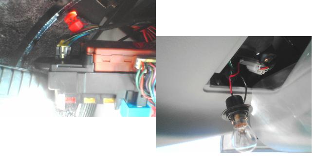

Re: ブレーキを踏んでも、バック信号?! 4ALさま、MORIMORIさま、お世話になります。
> ちなみにどの部分の配線から取っていますか?参考までに場所・線色等解れば書き込みしてください。
画像ファイルを添付致しました。
右方はバックランプのソケット、以前乗ってた車はここから増設バックランプの信号も
取っていました。
そして左方は、今回取ったところ。ちなみに線色は『赤/青2本』であります。
ランプ式の検電器を買おうと思ったのですが、よくよく考えたら高校の時、授業で
作った低電圧電源用に取り付けた、アナログ電圧計がある事に気づいたので、さっそく
どれくらいの電圧が出ているのか確認しました。
0.3ボルトでした、ブレーキを踏んでる間は常時、電圧が出ているようです。
参考までにと思い、もう一度、バック線に繋いだ線を解線して、ランプ電球もはずし、
バック線とボディアース間の抵抗はどれくらいなのか…、参考までにと計ってみました。
24Ω…。
4ALさんご指摘の通り、シフト回路の方にもいってるのでしょう。
ホントに信号取得で取った場所が良かったのか、再度調べるために、
「バックアップランプ」
の10Aヒューズを抜いて、エンジンをかけました。元気よく回っていますが、メーター
パネルのシフトポジションランプが消えています。
なぜ?…と思いながらも、バックギアに入れた瞬間にエンストしかけたので、
即、テスト中止…。
このヒューズが走行中に飛んでしまったら…、そう思うと身の毛もよだちます。
早急にダイオードを挿入した方がいいようですね。
ダイオードを購入するまで、バック信号は外したままにする事にしました。
微弱電流の信号を扱うものだから、種類・定格は何でもいいんでしょうかねぇ?
調べてみましたが、ブレーキとの直接の関連は解りませんでした。ただ可能性があるとすれば、リアゲートのブレーキランプとバックランプのアースポイントが同じなので、ブレーキを踏むことによりブレーキランプに電流が流れ、それに伴ってアースポイントの電位が上昇したため、その電位がバックランプを通してラインに現れているというところでしょうか。
バックアップランプへのラインは1.25R-L(赤地青マーキング)です。なので、信号を取ろうとしている線は間違いなさそうですね。
0.3Vでモニターが反応するようでしたら、モニター側がちょっと過敏かもしれません。
> 24Ω…。
これはエンジンAT-ECU内部にターミネーションが入っているのでその分が数値として現れていると思います。
0.3Vでモニターが誤動作するのならその対策も必要ですが、ひとまずMORIMORIさんが示してくれたようにダイオードを入れて信号を取ってみてください。ダイオードを通すとそこで多少電圧降下がおきますので、押さえられる可能性があります。それでも誤動作するようなら次の手を考える必要があります。
ダイオード自体は、耐圧50V、順電流0.5~1A程度のもので十分です。(例:日本インター 10DDA10など)
ではがんばってください。
