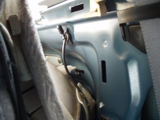

リモコン受信アンテナ改 以前、リモコン送信機にアンテナを付けて良く飛んでいました。が、手を窓より上に
上げて送信すると良いのですが手をダラリと下げた状態でリモコンを押しても動作
しなくなってきました。
あの時どなたかが周波数だかが変化しているのでは・・・とか書かれていたと思い
ますが、兎に角感度が悪化しているので受信機側のアンテナをいじってみました。
荷室右側の工具入れのパネルを外し、窓の下のパネルを外さずにめくってみると
受信アンテナがありましたのでギボシ端子を付けて手持ちの2m程のコードを接続
してみたら距離は伸びませんでしたが窓より下でボタンを押しても動作するよう
になりました。私のは運転席ルームライトがアンサーバックになっていて、夜間で
ないと離れた距離からの動作確認出来ないので次の休みに延長コードの位置調整・
実験をし最終的にはロッドアンテナを付けてみようかと思っています。
写真はパネルをめくって現れた受信アンテナ。

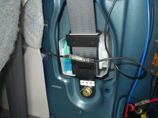

リモコン受信アンテナ改2 ギボシ端子を取り付けた写真です。
撮影の為この位置にて撮りましたが実際の配線はシートベルトより下にしています。
写真右の青いコードはバックランプのソケットからカーナビへの後退信号用の線ですが
このBBSを読んで怖くなり慌ててヒューズをかませました。諸氏情報有難う御座いました。

へ~内装をはぐらなくとも後ろ側から見えるのですね。
私も、今度アンテナ側で対応を考えてみたいと思います。
アンテナ線はBodyに被服も接触しないよう(浮かせる)方が良いと思います。
おそらくヒューズはあまり役に立たないと思います。
付けるならダイオードです。
昔の家電製品とかの基盤には結構使えそうなの付いてますよ(~~)
手持ちあるのでご入り用でしたら住所をメールください。郵送します。
タイトル: Re: リモコン受信アンテナ改2
記事No: 6220
投稿日: 2004/09/23(Thu) 07:36
MORIMORIさんいつもこのBBS楽しませて頂いております。
私のは過去何度もパネルを外したのでめくり易かったのかも知れません。
私のは平成7年の2.4Lガソリンですが、ボディ内側鉄板のプレス型は車種によって
変えているとは思われませんのでアンテナの位置は皆同じかと思いますが、違っていた
らゴメンナサイ。
あ~、それかも。
実は最初つないだリード線をリアシートの背に垂らして試験してみた時は距離が出た感
じがしましたが、昼間だったのでアンサーバックの光が良く判らなかったのです。
バックランプの本体フューズが飛ぶとエンジンが止まるという事でしたので取り合えず
リード線がどこかでショートしても本体のヒューズが飛ばないようにと考えたのです。
お気遣い本当に有難う御座います。
ダイオードは既に秋葉原でSGのと会社の車用のと2個入手済ですが、収縮チューブで
ダイオードの接続部を保護しようと考えていたところ、手持ちの物があると思っていた
のが無くなっていたのでまだつないでないのです。
また作業をしたら結果をご報告しますが、私はものぐさなので・・・・・。
