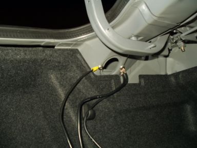

Re: 社外オーディオのノイズ サニーの外見を変えてシルフィの名で売られている日産製の車ですが、アースの位置で
発電機の音が消えましたのでご参考まで。
先週、仮設のつもりでリアスピーカー用のアンプを接続し写真右の既に2台のアンプの
アースを取っているビスにて共絞めをしたら発電機の音がピューピューと盛大に鳴って
いました。アースを別に取れば音が消えるのではないかと思い写真のように別に穴をあ
けてアースを今までとは別の場所にしたら音は完全に消えました。
