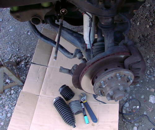

タイトル: ばらしてみました
記事No: 6657
投稿日: 2004/11/03(Wed) 15:21
南の島_@_沖縄さん、hide_@_滋賀さん、アドバイス有難うございました。
まずは部品を調達。近所の自動車部品商へ行って社外ブーツ(割れていないやつ)とグリースを購入。
インナーブーツ2個で2268円、等速ボールジョイントグリース2個で943円、税込み総額3201円。
と、ここまでは順調…

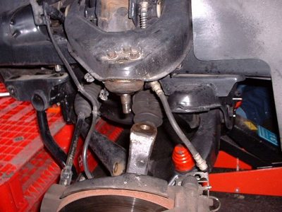

早速分解してみました。SGをジャッキアップして、ウマをかけ、タイヤを外し、ブレーキキャリパーを外す。(針金でつっておく) アンダーガードをはずし、アッパーアームボールジョイントをとめている3本のボルトを外す…
右側はアッパーアームのボールジョイントもかんたんに抜けて、インナーシャフト側の4本のボルト・ナット(ソケットレンチも掛け難いです)を外すと、それほど苦労せずにドライブシャフトが抜けました。なるほど、これならインナーもアウターもどっちでも交換できるなと。
さて左側。アンダーガードを外した状態で下から覗き込むと、左側はタイロッドのブーツも破損していました。まあ、これは回転しないだけましなんですが、出来るだけ早めに交換せねばと。
左側ドライブシャフトは、デフ側にスプライン軸で刺さっているだけなので、そのまま抜けるつもりだったのですが、どうしても抜けない。アッパーアームとロアアームの間にジャッキをかましていっぱいに広げても、やや距離が足りない。あと少しのところなんだけど、どうして抜けないの??
とりあえず右側だけもということで、ブーツを外そうと取り掛かったものの、抜き方がわからず。ドライブシャフトからベアリングを抜けば、ブーツの入れ替えは出来そうなんですが、どうもわからない。あちこちグリースでべとべとになりながらもだえ苦しんだ挙句、開始から2時間経過したところで断念しました。
仕方がなく、分解した要領で元に戻します。アッパーアームにボールジョイント部を入れるのに、どうしようか?アッパーアームとロアアームの間にジャッキを入れたのでは、ナックルの入るスペースをふさいでしまうため、ジャッキと木材を使ってアッパーアームを持ち上げて組み込みました。
皆さんにアドバイスしてもらったのに、技量が足りないために、うまく行きませんでした。
4万円の工賃(部品代込み)が4千円で済めばラッキーと思ったのですが、現実は厳しいですね。いやはや。
タイトル: Re: ばらしてみました
記事No: 6659
投稿日: 2004/11/03(Wed) 21:13
投稿者: 南の島_@_沖縄
URL: http://homepage3.nifty.com/minaminosima-sg-ok/index.htmlhtt
kazuhikoさんこんばんわ。
あとちょっとのところまで行ったのに残念でしたね。CVジョイントケースの中にスナップリングがなかったですか?これを外せばケースが外れます。
シャフト先端にもスナップリングがついていて、これを外せばジョイント本体を抜くことが出来ます。この時ボールベアリングのボールが取れることがあるので、静かに引き抜きます。スナップリングプライヤーは、軸用と穴用が必要です。
左側は、車輌の個体差があるかと思います。私の場合はすんなり抜けました。手前に力一杯引っ張ると大抵の場合は抜けます。
工具やジャッキ、ウマなど揃ってらっしゃるようですね。もし再度チャレンジする場合はタイロッドとロアアームのボールジョイントも外して作業されてはいかがでしょうか?
タイトル: 右だけ交換
記事No: 6661
投稿日: 2004/11/04(Thu) 12:56
南の島_@_沖縄さん、詳しいアドバイス有難うございました。
気を取り直して、右側のドライブシャフトブーツの交換に再挑戦しました。
スナップリング…軸についている穴のあいた形状を連想していましたので、見つからないはずです。
CVジョイントケースの古いグリースをきれいに掃除していくと、ありました。ケースの内側に穴のあいていないCリングらしきものがあり、こちらはマイナスドライバーで簡単に外れました。
ケースからジョイントを引き抜いてしまえば、一番内側にある軸側のスナップリングを、スナップリングプライヤーではさんで外します。
二度目の作業なので、ドライブシャフトを抜くまでは、車をジャッキアップしたり前準備の時間を含めても、30分ほどで抜けました。新しいブーツを組んだ後、ドライブシャフトを入れるのに少々苦労しましたが、無事に完成。インナーシャフト側の4本のボルト・ナットがくせものでした。ボルトが奥に引っ込んでしまうと、手も入らないし、工具も入らない、回転させることも出来ないので、仕方がなくもう一度外してやり直し… 悪戦苦闘しましたが、その他の部分は容易に出来ました。
左側は、昨日シャフトをうまく抜くことが出来なかったことと、タイロッドブーツも破損しているので、こちらは整備工場に任せようと思います。タイロッドエンドブーラーをもっていないので、タイロッドエンドを外すのは無理かな??なんて思っています。
(ダブルハンマーなどの荒業でぬけるものなんでしょうか??)
とりあえず、工賃が、片側分浮いただけでも助かりました。
ばらして感じたこと。
ブーツ破損後すぐに気がついたので、周囲へのグリースの飛散は殆どなく、ジョイントのグリース切れはありませんでした。ベアリング(ボール)の破損は見られず、シャフトの異常磨耗なども見受けられなかったので、単にブーツの交換だけで終わることが出来ました。(グリースはふき取り、新しいグリースに詰め替えました) 10万キロ使用したグリースの変色具合はわかりません。モリブデングリースを使用しているのでしょうか? 濃いグレーをしておりました。
早期発見できずに、ずっとこのまま乗っていたとしたら…おそらく、youkiさんのおっしゃるように、ドライブシャフトASSYで交換する羽目になったかも知れません。
皆さん有難うございました。

さて、ようやく修理工賃の請求が来ました。(私の出している修理工場は月末に一括して請求書が来ます)
ドライブシャフトブーツとグリースは持ち込みましたが、ステアリングブーツ(タイロッド側)は、修理工場で用意してもらいました。
工賃 13500円 (左インナードライブシャフトブーツ交換・左ステアリングブーツ交換)
ステアリングブーツ 1500円
税込み請求額 15750円
持ち込み部品代 インナーブーツ 1134円(1個 税込み)
グリース 492円(1個 税込み)
左側の交換にかかった費用は、17376円でした。
右側のドライブシャフトブーツは、自分で交換したので、部品代1624円。
左右あわせて、2万円以内に収まったので、まあ、これでよしという感じです。最初は、4万円覚悟したので、半分で済んで良かった…
