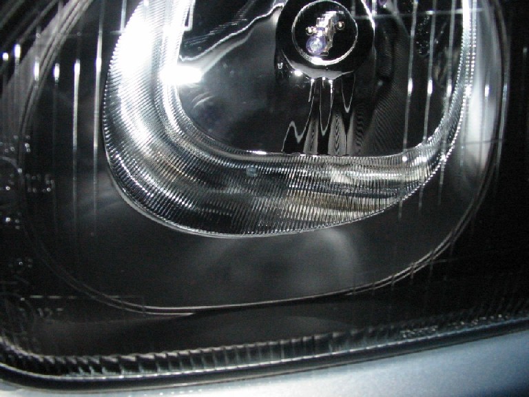

タイトル: Re: リフレクターの画像です
記事No: 6859
投稿日: 2004/11/21(Sun) 22:57
投稿者: QSシャモ_@_神奈川
Re: リフレクターの画像です H16年3月登録のシャモニーのハイビーム側リフレクターの画像です。
全周に凹凸が付けてあります。
参考になるでしょうか。
記事No: 6878
投稿日: 2004/11/22(Mon) 20:28
投稿者: シーマン
シーマンです。
情報ありがとうございました。やはり,構造的な問題があり対策品になっているのですね。さっそく販社に相談してみます。いい返事が返ってくればいいなあ。
