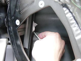

私の場合ドアの内張りを剥して,ガラスに接するラバー部分の油汚れなどをキレイに
清掃して(私はティッシュとマイナスドライバーを使いました),それからシリコン
スプレーを吹き付けますと,完璧に軽く作動するようになりました。
動きが悪い状態で使用し続けますと,モーターが焼きついたり窓が外れてしまいます。
MORIMORIさまの「https://com.sgd4.com/diy/doorc.htm」を参考にして,
思いきってドアの内張りを剥して修理しましょう。
