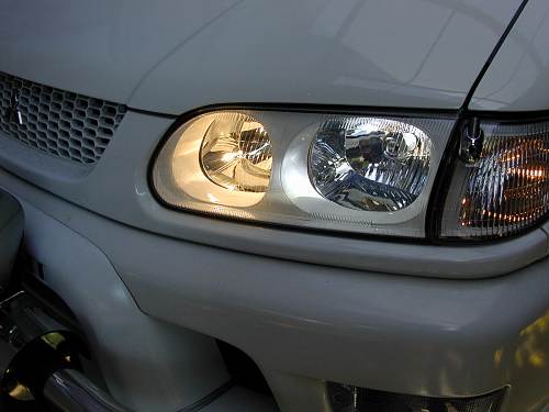

投稿者: mzb111
Re: hid欲しいけど・・・ > そろそろボーナス時期、額はしょぼしょぼだと思いますが、最近hid付けたくなりました。。そこで金額安くてお勧めあったら是非教えてください。。(sgh9.1前期)
> あっ、明るさもありますよね4300とか色々・・・・友人が言うには、6000?とかになると雨の日は透けて見難いから低いのに付け替えたといいますし・・・・・明るさのお勧めもお願いします。(フォグは、ipf930黄色つけてるから雨の日は併用するつもりですが)
> hid先輩方よろしくです^^
こんばんはmzb111_@_北九州です。
後期型ですがHIDつけています。前に乗っていた車もHIDつけていましたので
社外品のHID歴は結構長いかも(^^;
で、簡単にアドバイスしますね。まずHIDの基本が4300Kっぽいです。
純正のHID車も4300Kらしいのですか、HIDでない車に4300kのHIDを付けた場合純正のHID車と同じ色になりません、キッパリ言えます。
ハロゲンまでは言いませんがかなり黄色です。
純正のHID車と同じっぽい色にしたいのであれば6000Kがお勧めです。
理由はレンズや反射板がHID用でないからとか噂が飛んでますが理由はどうあれ
経験上6000Kで純正のHID並みの色になります。
6000Kでも雨の日にハロゲン球で「えっ?点いてるの?」って感じが全く無くなり、しっかり点灯しているのが判りますよ。純正の色と似てるのであたりまえですね(^^;

投稿者: mzb111
> mzb111さん参考になる返事ありがとうございます。。
> mzb111さんはお勧め↑のを装着してるのですか?6000ですか?是非教えてください。。
6000Kですよ~ 写真も6000Kのものです。
6000K以上は視認性よりファッション性と思います。
