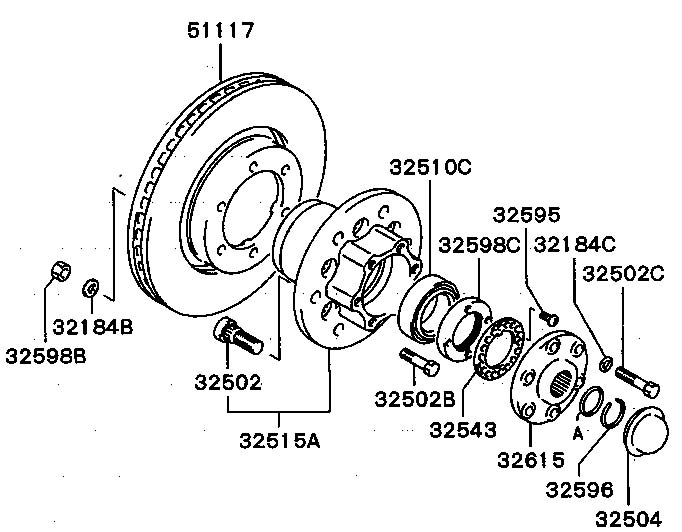

さて、初めて画像をアップしてみたのですが、うまく表示されるでしょうか?
(もしみれなかった場合にはごめんね)
ロックナットは、画像に数字(コード番号)でいうと、32958Cと書いてあるやつです。
ロックワッシャーは、同じく、32543です。
ロックナットは、ドーナツ形状のナットですから、普通の六角ナットのようにメガネレンチやソケットレンチでは回りません。(ドーナツの内側にネジがきってあります) ナットの外周上に穴があいているので、その穴にフィットする工具がないと、ちょっと難しいですね。
ロックワッシャーは、ただ被さっているだけなので、別に工具は必要ありませんが、ロックナットとワッシャーの穴が一致したところで、プラスネジを締めこんで位置決めをするようになっています。
ロックワッシャーの締め具合で、ベアリングを固定しているのですが、いちびりぃ~さんがご指摘のように、締めすぎると、ベアリングが熱を持ってしまいますので、専用の道具がなく、トルク管理ができない場合には、締めすぎないようにするか、若しくは、思いっきり締めてから、半周くらい緩めるような感じで組んでいきます。
※ローター交換のついでにベアリングを交換される場合…グリースの詰めすぎに気をつけましょう。熱を持ちます。
※パーツリストの画像のため、画像には載っていませんが、ドライブシャフトの軸が真ん中に通っています。

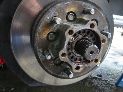

ちなみに 作業風景です↓
http://www.geocities.jp/hidekinik3/newpage74.htm
