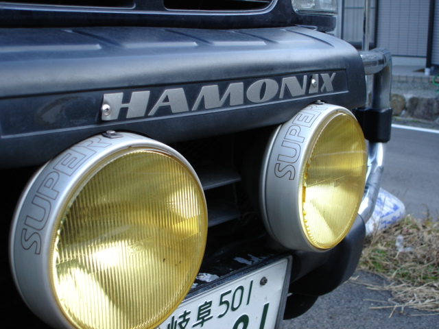

Re: 教えていただきたいのですが? sgのり一年です。はじめまして、
1.私もフォグつけたくてつけました。画像添付しますが、
私の場合途中まで自分で外しそのままディーラーへ行き手伝って貰いました。見ているだけでは見えない所に数箇所ねじがあるのと、ドライバーの凄く短いのがないと外れません(ディーラーのスタッフ手作りのドライバーで外しましたが)
戻すときは、全てのねじをもと道理には出来ませんでした。(^^;
外し方をディーラーで聞いた所、通常は、ガードごと外すらしいです。
外すなら、ディーラーへ行き分解図?(ねじの位置大きさ等)が書いてあるコピーを貰わないと見ただけでは外せません。。
そうすれば、時間はかかりますが、黒い樹脂だけ外し、フォグの取り付け出来ると思います。(ちなみに私は、ランプステーは、下に鉄板を二枚、上は小さいステーとねじで全くブレなしに付けれました、費用も二千円位で格安)

Re: 教えていただきたいのですが? ちなみに外すとこんな感じです。。頑張ってみてください。。

フォグきれいに埋めこみましたね! 上側の固定もバッチリでブレも無さそうですね。

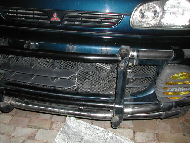

こんばんは。平成7年SGに乗っています。
> 1、フロント部スチール製のガードに樹脂製の黒いカバーが付いておりますが、これを外しフォグを追加したいのですが、なかなか外れません。外れる気がしないのですが、うまく外す方法はありますでしょうか?経験のあるかたお願いいたします。
私は、オプションのフロントアンダーバーを取り付けるために、グリルガードを全部ばらす必要があったのですが、面倒なので、グリルガードの樹脂部分だけはずして作業しました。
両サイド2個ずつ、計4個のボルトと、数個のクリップ(9個くらい…私のSGはすでに紛失箇所が数個あったので正確にはわかりません)で留まっているのですが、どういうわけか、うまく外れてくれません。無理にはずしたので、組み立てた後、以前より隙間が目立ってしまいました。経年変化で硬化しているので、クリップはほとんど割れてしまいました。取り外す際は、スペアのクリップは必要です。

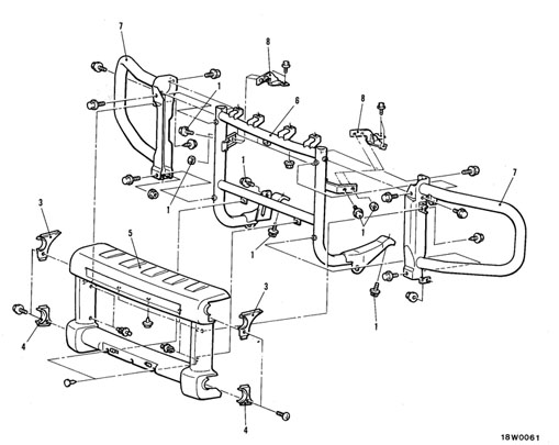

Re: 教えていただきたいのですが? 画像をアップしてみました。整備書のイラストです。
(うまく表示できればいいのですが、不慣れなため不具合があったらごめんなさい)

侍さん、はじめまして。
グリルガードの樹脂を外すには、ひで_@_岐阜さんが仰るように、ガードごと
取り外したほうがいいです。付け根に3本のボルトと、樹脂カバーの左右に
2つずつのナットで止まっているだけです。ガード自体を外さずに、カバー
だけを取り外すのは不可能です。
先に下のボルトを外し、後から左右のナット4つを外します。ナットには
黒いプラスチックのカバーがありますので、マイナスドライバーで外すと
いいです。外すのは1人でもできますが、取り付けるときは2人いないと厳しいです。
私もオプションのアンダーガードバーを取り付けましたが、1人でやったので
大変でした。「自分1人でつけたよ」とディーラーで言ったら驚かれました。
クリップは壊れやすいので、数個手配しておくといいかと思います。
MU481233 70円です。
