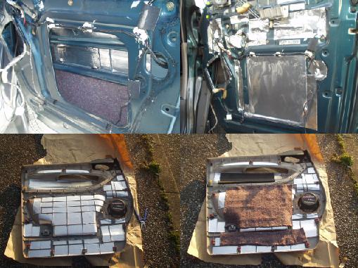

デッドニング完成 ツイーターの移設が終わったので今までいい加減だったドアのデッドニングを
ヤフオクで購入したレジェトレックスを貼り、その上に吸音材を貼ってきちんと
やり直しました。
布製の吸音材はスリーエムのスプレーのりで貼ってあります。
完成後試聴した感想は「もっと早くやるべきだった」です。
ドアに付けたミッドバスの音量が上がり、ツイーターとの繋がりがスムーズに
なって、ボーカルが前に出てくるようになりました。
低域が伸びたためにクロスオーバー周波数の設定変更とウーハーのゲイン調整が
必要ですが、これらは正月休みの宿題です。
過去スレでスピーカーの音量の話題があったと記憶しますが、デッドニングは
オススメです。

光る物体は 鉛のシートみないなものでしょうか?
エンクロージャーはそもそもボコボコですものね。
ちなみにこのドア一枚分でおいくらなのでしょう?

デッドニングのコスト 銀色の物はアルミにプチルゴム(?)のような物を貼りつけた制振材で
レジェトレックスというものです。
これはステッカーのように保護紙を剥がして貼りつけることが出来、これを
貼ることにより鉄板の振動を抑えまます。手の甲で鉄板を叩くとガンガンと
音が響くのをコンコンとかボコボコとかの音に抑えてしまいます。
ヤフオクで100×50cmのものが¥1,780程度で売られていますが
オレンジ色の看板の用品店では半分のサイズで¥2,000程ですから半額
程度で入手出来ることになります。
SGのフロントドアには左右で3枚あれば足りると思いますが、私は計4枚
使ったかも知れません。

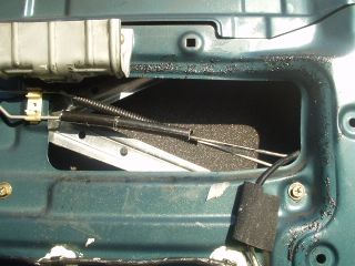

ドア開放レバー、ドアロックのロッドがレジェトレツクスで固着しないように
よく電線保護に使うチューブも忘れずに。(写真はロッド部の下準備)
そして吸音材ですが、名前を失念したのですがスポンジに接着剤が付いたもの
と昔からある繊維製の物を使用しました。
これらは安いですからヤフオクで見て下さい。
繊維製のは10m単位の販売ですが、余ったらリアサイド・トリムの内側が
ガランドウなので、ここに積め込むのも良いと思います。
ようは、極端に言うとエンクロージャーに大穴が開いていればスピーカーを裸で
鳴らしているのと同じですからキチンとした箱にしてやると言うことです。
