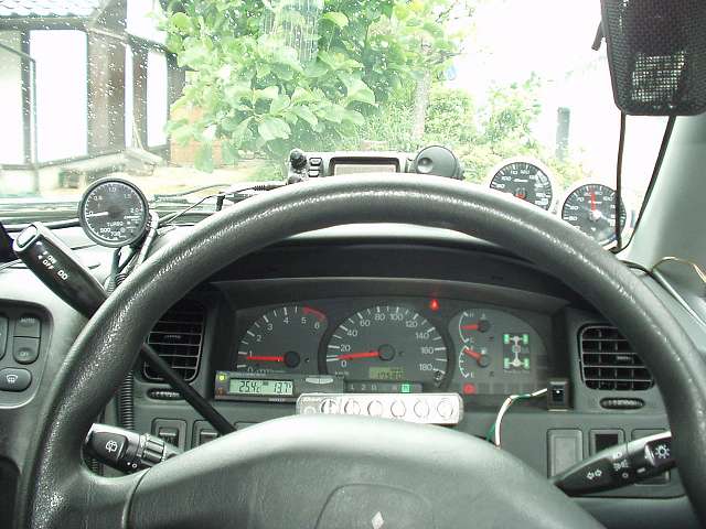

> さて、本題ですが水温計などはどこで取り付けましたか?
画像に3個メーターが見えますが、左側の1個設置して有るのがブースト計です。
右側の2つ並んでいるうちの左側がAT油温計で右側が水温計です。
ハンドルの中に見えるのがDefiリンクのコントローラーです。
ちなみに真ん中が無線機のディスプレイ部分で、画面右上にちょこっと見えているのが無線機のマイクですが。

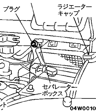

エア抜き こんにちは。平成7年SG(2800DT)に乗っています。
> エアー抜きはどこからするのですか?
コンデンスタンク(リザーブタンク)上のラジエターキャップをはずして、エンジンをアイドリングさせておくと、エアを噛んでいるときには、ぶくぶくと泡立ち、いずれ、エアが抜けるのですが、これだけでは、不十分かもしれません。
きちんとエア抜きをするなら、セパレーターボックスのプラグをはずして、ヒーターラインも循環させるように、ヒーターも全開にしておくと、エア抜きの効率がよくなります。
整備書の画像(一部)をアップしてみました。プラグと書かれている部分がそうです。
この部分は、樹脂製の六角ボルトのため、締め付けるときには、締めすぎに注意してください。割れてしまっては、かえってトラブルの原因になります。
SGのコンデンスタンクは、通常にリザーブタンクと違い、タンクの直下で冷却ラインにつながっています。他の車よりも、エア抜きの効率がいいのですが、欠点としては、まともに熱湯にさらされるために、劣化が非常に早いことです。私のSGも、10年を迎え、そろそろ交換しないと、どこまで入っているかも見えないくらいです。でも、2年で破損するというのは、ちょっと早いですね。何か、大きな圧力が加わるようなことがあったのでしょうか?
