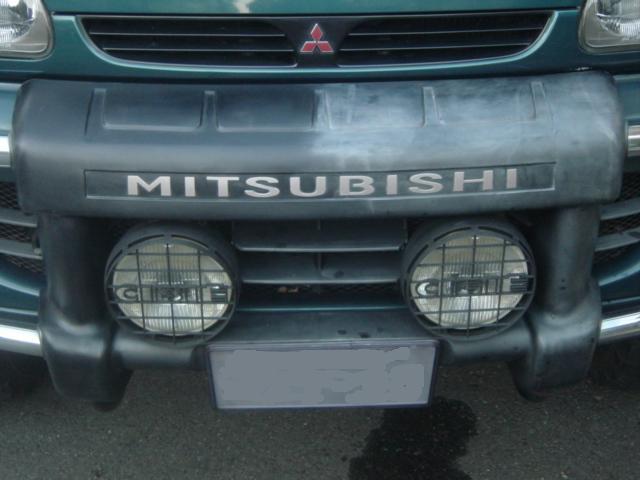

以前ここで話の出たグリルガードの樹脂部の色褪せですが
あのレスの次の日に半分スポンジで、半分タイヤクリーナーで
こすっておいて今日、洗車のときに写真とってみましたので
一応、ご報告します。
写真の左半分がスポンジです。
約10日ぐらいで雪だの雨だのでタイヤクリーナーの方は
前より白くなってしまいましたがスポンジの方はまだ黒いです。
とりあえず今日は全部スポンジでしこしこやっときました。

実験されたのですね。素晴らしいレポありがとうございます。
タイヤワックスはダメですね(~~;)ポリポリ
自分もこの方法を知るまではタイヤワックス使ってました。
塗った時の輝きは最高なんですがね・・・。
