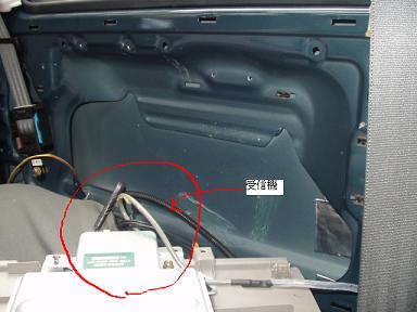

Re: キーレスが効かない 過去スレ、電波を飛ばす改造で結構盛り上がってましたよ。
下の[7]あたりにあります。
その中で、何方かが電波が狂ってしまうと言うような書き込みがあったかと記憶
しますが、再登録の方法が判れば新車時の性能に戻るかと思うのですけど。
正月に右リアサイドトリムを外した時の写真ですがリモコンの受信機が写って
いました。この時にいじくってみれば良かったと今思ってます。

> 先ずは、歪さんアドバイスの受信機側の再設定を行ってみます。
ディーラーでリモコンキーの送信機を無くした場合は新しいのを登録すると聞いた
ことがあるので、現在のも再登録出来たら元の性能に戻るかと思ってるだけです。
ただ、そのやり方が判らないのです。
いい加減ないじり方をすると今のも受信出来なくなるかも知れませんので慎重に。
受信機側に登録と運用の切り替えSWがあって登録するのか、トリムを外した時
に見てみれば良かったと思ってるのです。
MORIMORIさんが秘策をお持ちらしいので早まっていじらない方が良いかも知れません。
