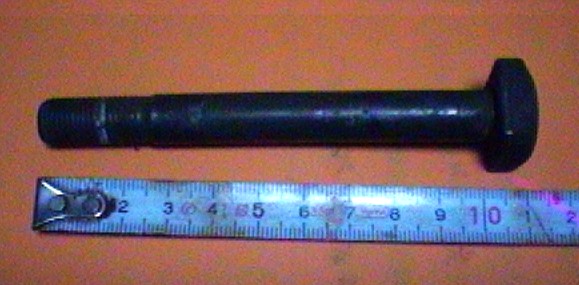

ふと、エンジンのアンダーカバーを上からのぞいてみると、一本の太いボルトが・・・。
なんのボルトでしょう?!不安です。(振動で取れてしまったのでしょうか?)

あのボルトが何なのか知りたいので、近いうちに写真をUPします。

 まさかとは思いますが、オルタを固定しているボルトが外れたのではな
 いでしょうか?(アジャスタ側のボルトか?)
 早急にディーラーまたは整備工場で確認してください。オルタの回転が
 不調ですと、発電できないばかりでなく、ディーゼルならバキュームポ
 ンプも満足に働いていない状態になりますので、ブレーキの倍力が効き
 にくくなっているはずです。

ボルトの写真を一応UPします。
心当たりがある方は教えてください。

この四角いナット型の変な形のボルトよく知ってます。
この車の他の部分どこにも使われてないただ1本のボルト!
まさしく(^^;
オルタの下側のマウント部2穴を貫通させてエンジン本体に
固定させるボルトです

おお 部品の謎が 解決しましたね。
流石 ご両人 お詳しいです。感心しました。
普通のHEXBOLTじゃなかったので、なんだ??? このボルト?と思っておりま
した。
と言う 事で もののけさん 明日 オルタ付近をチェックしてみて下さい。
今日ほど 画像掲載出来る事を有意義に感じた日はないなぁ・・(~~)
PS:もののけさん>スケールを一緒に撮影とは、これまたツボを心得てますね。

まさかとは思ったけど、オルタの固定ボルトが外れているのなんて初めて
聞き(見)ました。しかもその状態で走っていたとは・・・
即刻、外れたボルトを仮付けしてから移動してくださいよ~
考えただけで恐ろしい・・・・。

仕方が無いので(笑?)点検をしてみると・・・ボルトがアンダーガードに落ちていました。

ウチのデリカ君、なおりました!というか・・・なおしました。
友人の工場に行き、アドバイスを受けながら作業していました。
でも、ベルトが掛かった状態ではネジ穴が合わずにいたので・・・2本のベルトを外し、
鏡で覗きながら・・・穴の位置を合わせ、ボルトを挿入⇒仮止め⇒各調整⇒本締め。
この作業を北風の中、2時間。さむかったぁ~。
エンジンをかけてみれば、あの騒々しい音は無く、回転数を上げれば電圧も上昇するようになりました。
