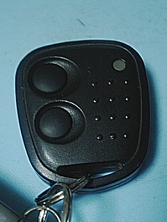

Re: ドアロック不良について いつも勉強させていただいております、mrt_@_相模原です。(毎回名前が違うような(^_^;))
> みなさんお久しぶりです。RK_@_北九州です。
> > > 社外品のリモコンドアロックがついているのですがそのせいでしょうか?
> > ポルターガイスト現象?(古る~)
> > おそらくそのリモコンドアロックが誤動作しているのかも知れません。
> > リモコンの電池を外して確認したり、配線周りを点検された方が良いかも知れません。
> ひょっとして社外のキーレスって「KOPEL社」製のものが付いていませんか?
私も中古を購入したときからキーレスが付いているのですが、やはりエンジンかけてドア閉めると数十秒後に勝手にロックします。どのメーカーのものかとかはわかりませんが・・・
そーゆーもんだと思ってました(^^ゞ
写真は、コントローラです。
エンジンかけっぱでドア閉めちゃう時なんかコワイですよね・・・
