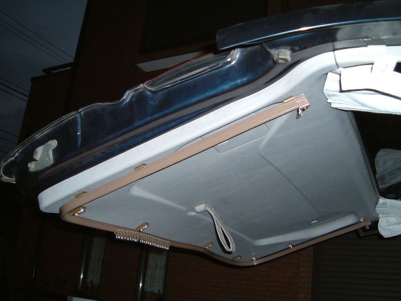

私は冬の波乗り用に自作でカーテンレールを取り付けています。
リアゲートの内張りに、曲げられるタイプのカーテンレールを取り付け、カーテンはユニットバス用のビニール製のものを3枚ビニール用両面テープでつなげて3面のみ覆うようにしてあります。風でなびくとヤッカイなので、カーテンの下の部分には、塩ビパイプを巻いてオモリ&巻き取り時に楽なようにしています。(4000円くらい)
リアゲートの内張りの強度が心配でしたが、水を吸ったセミドライスーツを4枚レールに引っ掛けてもOKです。(用途が違うような(^_^;))
重みでゲートが落ちてくる場合は、コの字型のアルミ棒を適当な長さに切ったものをストッパーとしてダンパーにはめればOKです。(300円くらい)
結構重宝してます。純正もあったんですね♪

凄いアイデアですね。
このアイデアもそのうち頂きます。
