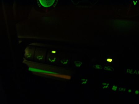

点かぬこと 答えは既に出ていますが、H7年式2.4Lガソリン、エクシード2の写真撮りました。
フラッシュを使うと自照ランプが写らないのでフラッシュ無しで撮りましたが見にくいですね。

Re: 点かぬこと > 答えは既に出ていますが、H7年式2.4Lガソリン、エクシード2の写真撮りました。
こんな感じでしょうか(笑)

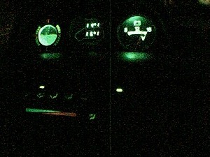

タイトル: Re: 点かぬこと
記事No: 8099
投稿日: 2005/02/20(Sun) 22:29
投稿者: tachiko
Re: 点かぬこと > こんな感じでしょうか(笑)
皆さんやっぱり明るいですね。。。(笑)
うちのは写真のとおり真っ暗です。
今日エアコンパネルはずしてみようと思いましたけど。
あれってどうやってはずすんですか?
何か引っかかって外れなかったのであきらめたんですが。
よくわからないのでとりあえずはなんか明かりで照らすようにします。
