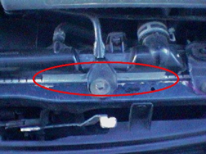

Re: ラジエーター修理 ラジエーターの修理後の写真をUPします。
丁度、エンジンに帰っていく太いパイプの前側の樹脂部分に亀裂が入ったため、
その部分を写真のように補修材GM-8300で固めました。
補修材の硬化時に周辺温度に非常に気を使いました。
ん~なおってよかった。

もののけ さん こんばんは
文章で見ると、どの辺りだったのだろう?でしたが、こうやって画像で見ると
なるほど、なるほどです。
その後調子良さそうで良かったスね。
