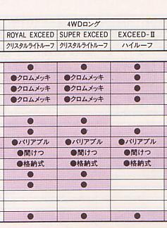

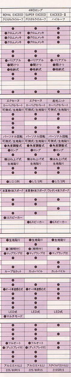

Re: デリカについて教えてください。 当時のカタログによると屋根から見るとロイヤルエクシードかスーパーエクシードですね。
オーディオが普通の6スピーカーならスーパー、スーパーオーディオステージ付き10
スピーカーならロイヤルですね。
タイトル: 写真が小さかったので再度
記事No: 8143
投稿日: 2005/02/21(Mon) 23:08
写真が小さかったので再度 4WDですよね。
木目調パネルはオプションでセンターパネル・メーターパネル・空調噴出口のセットで
¥45,000でした。

 車体外側、運転席後ろの黒いピラー?よ呼ぶのかな?の部分に楕円形のプレート付いて
いないでしょうか? (Exceed)とか。
もしかして赤いプレートでROYALとか・・?

ロイヤルか、スーパーエクシードか、エクシードIIクリスタルルーフでは?
詳しい見分け方は、POWER_@_STAGEさんのページに出ています。
勝手にリンクしてすみません。
http://www3.kannet.ne.jp/~powerstage/spacegear/service.html
グレードのエンブレムは交換してしまえばごまかせますが、基板は
交換できませんので、確実ですよ。
