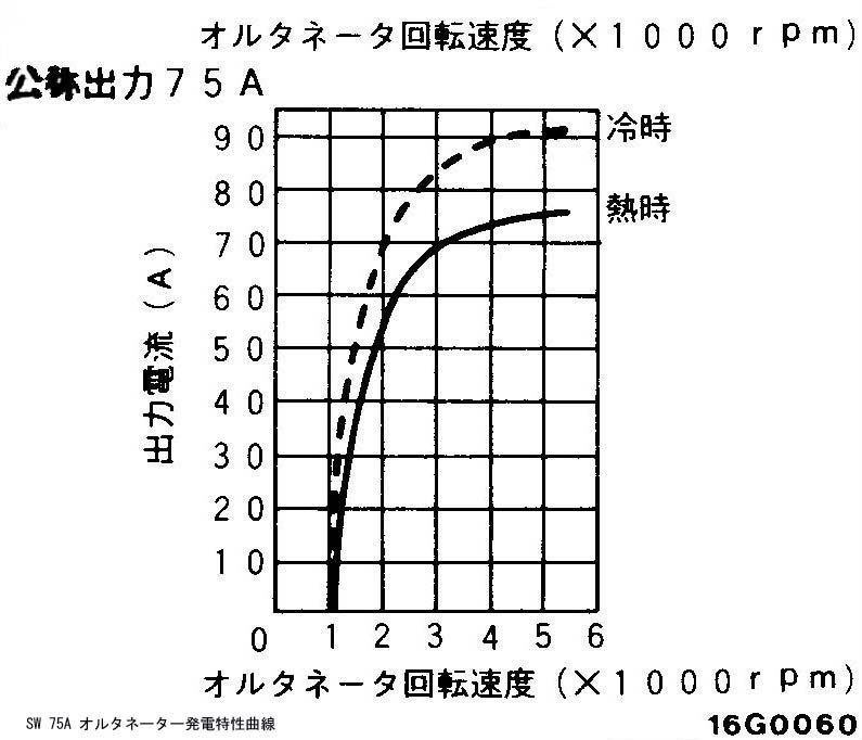

> 1/3ですか・・なるほど、それでエアコンつけた時とかはアイドルアップする訳で
> すな。ところで 温間出力 この意味を教えて下さい(~~;)
> 一応 Googleで検索してみましたが ゼロでした。
 まず最初に訂正から。上記の定格75Aオルタで「温間出力(90A)」と書いた部分ですが、
 冷間の間違いでした。つまり、4D56用75Aオルタの冷間出力は最大90Aと言う意味です。
 さて、温間冷間の話ですが、温間時はエンジンも暖まって、通常使用中の状態です。
 一方、冷間時は、エンジンが止まってから十分に時間が経ち、冷えている状態です。
 実際は複雑なのですが、簡単に言ってしまうとオルタネーターの中に鉄心や巻き線が
 ありますが、温度が上がるとこれらの部分で一種の熱ダレが発生して発電効率が低下
 するのです。
 オルタネーターの定格値の呼びは、温間時の容量ですのでオルタネーターの回転数で
 4000rpm付近で75A近くを出力しますが、冷間時なら90A程度出力する特性のようです。
 全域で、温間時の方が発電容量が低下します。

4ALさん こんばんは
詳しい説明 & グラフ添付 ありがとうございます。
大変参考になりました。
ところで、この特性グラフを見ると、結構高回転向きな感じしますけど、ガソリン
エンジン用のオルターネータでしょうか。
デーゼルだと通常2000回転付近で走ってますから、どなんだろ・・と思いまして。
グラフを見る限りアイドリングの回転では殆ど発電していないような気もしますね。

MORIMORIさん、こんにちは。
> エンジン用のオルターネータでしょうか。
 ガソリンもディーゼルも容量が同じならほとんど同一のものを使っていると思いま
 す。真空ポンプを積んでいるか否かで型番は違いますけどね。グラフはディーゼル
 用です。
 ご存じのようにオルタネーターはベルトでつながってますよね。なので、クランク
 プーリーとオルタネータープーリーの変速比で増速されます。SWの4D56の場
 合、約1.6倍に増速されています。従って、エンジンアイドリング750rpm
 の時は、オルタネーターは1200rpmくらい回っていることになります。
