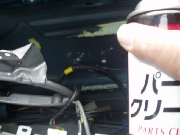

タイトル: 皆さんと同じですが
記事No: 8466
投稿日: 2005/03/16(Wed) 09:45
皆さんと同じですが 乗り遅れました。
暖かい日にドライヤーで温めて少しづつ剥がすのが良いと思います。
私は団地住まいで家庭用電源が使えないので昔、安売り屋で見つけた車用のドライヤーを
利用しています。
古い粘着材を取るのにパーツクリーナーは有効ですが、ボデイ塗装に影響がないか目立た
ない部分で試してから使用すると良いと思います。
私は右後部内張り内の吸音材の古くて固まった粘着材をパーツクリーナーで楽に拭き取り
ましたが塗装には影響はありませんでした。ご参考まで。
