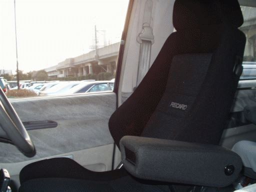

ここの過去スレに皆さんが書き込んでたと思いますが、簡単に言えばSG用のシートレール
とレカロシートを入手すればポン付け出来ます。
シートレールはレカロ純正の物と安く販売されている物があるようですが、純正の物は
三段階の高さ調整が出来るようになっています。
余談ですが、何故か最近ローポジションなどと言う物が流行ってますが、SGでローポジ
なんて変だと思います。
SGの場合、シートの後部はシートとレールの間のボルトにかませ物をして3cm程かさ
上げすると具合が良いと思います。
水平(?)に付けるとお尻が下がりすぎて体重が腰に掛かりすぎますので、シートの後ろを
上げて太ももにも体重がかかるようにすると良いと言うのが私の意見なのです。
私は肘掛が欲しかったのでLX-VSにしましたが、体のホールドを考えるとSR-Ⅲの
方がよかったのかなと思ってます。

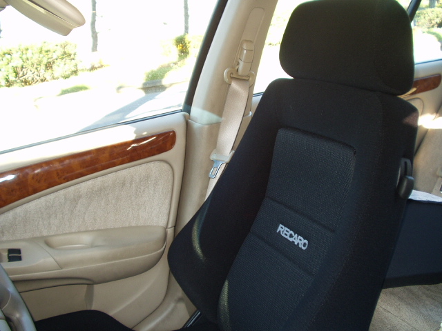

私はSR-Ⅲを付けました。
ポジションは前後とも水平にしてありますが、特に不都合な問題等ありません。
モデルによって違うんですかね?
私も肘掛が欲しかったんですが、あのSR-Ⅲのデザインに惚れました(^^)
背もたれの両サイドが張り出しているためプチ肘掛状態になっており、腕もブラブラ
遊ばず私的には満足しています。
でも長距離を走る場合、ホールド性が良いためか膝のあたりが左右に広がらず、少し
右膝に違和感を覚えます。
痛いほどではないけど(^^;

私も買う前は『おしりが下がって太ももの裏がシートに当たるから前を下げるか後ろを
上げたほうが良い』と聞いてました。
試しに水平に取り付けたところ、『なんだ、問題ないじゃん!』となった訳です。
まぁこのへんは個人差で気になる人は気になるんでしょうねぇ~
結構気にしない性格のまこと(B型)でした(^^)/

ローポジの件、やっぱり人それぞれですね。
私はシートを上げ下げして色々試したのですが、一番低い位置は馴染めませんでした。
他の車を見下ろす目の位置に慣れ過ぎてたせいかも知れませんけど、低いと何だか子供
が運転してるみたいで。結局一番高い位置にしています。
サイドサポートの高さはSR程度なら実用に問題ないと思いますけどね。
ま、全て体形によって変わるのは当然ですけど。
それにより得られるホールド感が欲しいな・・・と。
LX-VSではやはりコーナーでサポート不足を感じてますが、私の無いものねだりかな?

確かにホールド性はバッチリです。言う事ありません。
でも乗り降りが大変ですね。
座面の左右がかなり盛り上ってるので、特に狭い駐車場などでは苦労します。
この調子だとすぐにヘタるか、生地が擦り減ってきそうですね。
